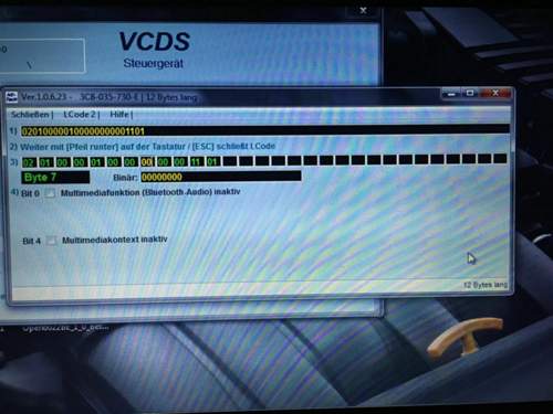

Grundsätzlich braucht man eine Freisprecheinrichtung die das kann. Dann das Kabel zum RNS510 (vollbelegte Leitung für Stereo Wiedergabe). Eine einigermaßen aktuelle Firmware auf dem RNS. Und per VCDS Titelanzeige/Steuerung reinprogrammieren. Dann sollte alles gehen.
Ich wundere mich gerade dass du überhaupt Musik hören kannst, weil dubwas von Touch Adapter schreibst. Dachte die gibt es nur in Kombination mit den Low FSEs und da hätte ich gesacht geht keine Musik. Wie dem auch sei, der erste Schritt bei dir wäre VCDS dran und zamklicken was man braucht..

VCDS ist das Diagnosetool von der VW Familie.

Im Prinzip müsste man jetzt erst Mal per VCDS die Titelanzeige/Steuerung freischalten im RNS510, dann mal schauen ob es fehlerfrei geht. Falls nicht (was ich persönlich für wahrscheinlich halte), dann bräuchte man noch ein Firmwareupdate vom RNS.

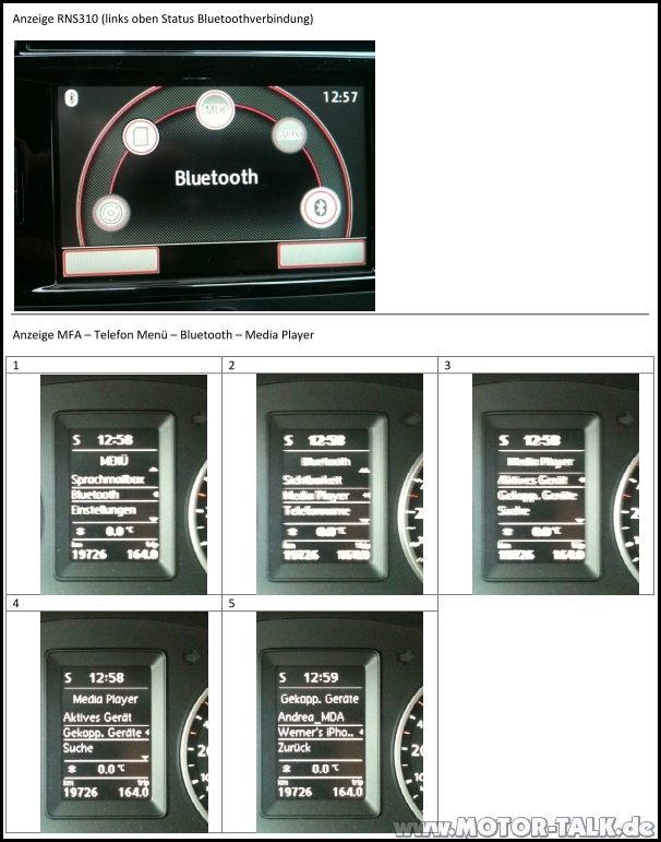

Erklärungen zu den FSEs im Passat:
https://web.archive.org/web/20160111102452/http://www.bronken.de/fse
https://web.archive.org/.../
Was du brauchst ist:
HFP-> Telefonieren mit iPhone
A2DP-> Bluetooth Musik Streaming
ID3-> Mp3 Titelanzeige/(Steuerung)
Protokoll: DDP-> Tacho mit rotem Display, BAP-> Tacho mit weißem Display
Das heißt im Prinzip bräuchtest du:
-eine FSE mit der Teilenummer: 3C8 035 730C oder neuer (D/E am Ende)
-Tacho mit weißem Display
-vermutlich Firmwareupdate fürs RNS510
-neue Karten (die alte DVD geht mit der neuen Firmware nicht)
-entsprechende Codierung der Steuergeräte per VCDS
Kannst auch mal unter deinem Beifahrersitz schauen welche Teilenummer vom FSE Steuergerät du hast, aber sehr wahrscheinlich kann das eben keine Titelsteuerung/Anzeige und somit müsstest du alles mögliche nachrüsten (was aber auch gewisse Vorteile hätte und einige Funktionen dazu bringen würde).
