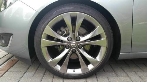

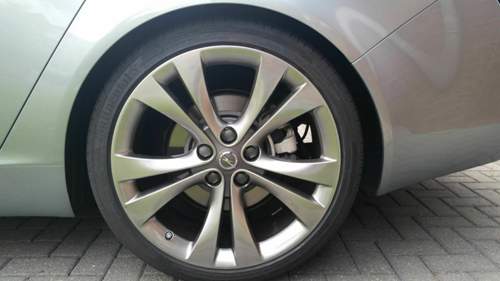

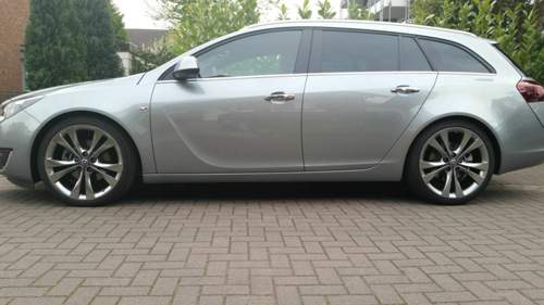

nachdem ich mich einigermaßen durch einige Themen gekämpft habe, muss ich leider doch ein neues erstellen.
Habe seit ca. vier Wochen meinen CDTI ST 4x4. Fahrzeug ist Baujahr 07.2012.
Mehrfach wurde ich seit dem angesprochen. Der Wagen würde sehr hoch sein. Zwischen Rad und Radkasten passt rundrum locker eine Faust. Verbaut sind im Moment 19" als Sommerreifen. Mit den Winterreifen in 18 Zoll habe ich ihn noch nicht gesehen. Wie gesagt, grad bekommen.
Meine Frage, kann es sein, dass das Auto bereits ab Werk höher war? Also so bestellt? Laut einem sehr freundlichen User ist laut TIS das Sportfahrwerk verbaut. FlexRide ist ebenfalls eingebaut. Wären Sportfahrwerke nicht im Gegenteil eher tiefer?
Vorgestern stand ich neben einem Insi, ähnlich alt und auch CDTI 4x4 ST und der war bestimmt vier cm tiefer. Gehört meinem 72 jährigem Nachbarn. Also sicher nicht tiefergelegt. ; - )
Kann morgen gerne mal ein Foto machen falls jemand möchte.

Also mal ehrlich, wenn ich meine Faust so ins Radhaus halte wie Du auf dem Foto, dann hab ich unten an der Hand noch gut 15mm bis zum Felgenhorn, undzwar vorne, wo er ja optisch etwas höher ist...
Für den Isnignia mag es in bestimmter Konstellation ja durchaus "normal" sein, aber das wäre dann bei mir die allererste Baustelle, die ich angehen würde.

Grundsätzlich ist der Abstand der Reifen zum Radkasten beim Insignia, selbst mit 20" sehr üppig bemessen. Daher legen viele den Wagen schon aus optischen Gründen 30mm tiefer.
Bist Du Dir sicher, dass du nicht den Country Tourer hast? Der hat ab Werk 20mm mehr Bodenfreiheit. Wenn Du dann noch den mit der Sport-Ausführung vergleichst, ist Dein Wagen 30mm höher als der andere. Vielleicht hat auch jemand die Federn aus dem CT in Deinem Wagen eingebaut?!

Ich habe vorne ca. 7,5cm Abstand zwischen Rad und Kotflügel und hinten ca. 7cm.
Habe allerdings auch noch die 17" Winterreifen drauf.
Die Reifen machen nicht viel mm Unterschied aus, nur Optik ;)
Einzig bei den 225/50/R17 isses 1,1 weniger als bei allen anderen.
Soll ja auch nur mal ein Anhaltspunkt für ihn sein...
Die Differenz zwischen meinen 17" Winterreifen und den 20" Sommerreifen sind schon 2,3 cm am Durchmesser, was auch 1,1cm mehr Bodenfreiheit ausmacht. Quelle: reifenrechner.at

Themenstarteram 21. April 2015 um 10:27
Hallo zusammen!
Für diejenigen, die es interessiert, hier mal zwei Bilder von meiner Bergziege! :-)
