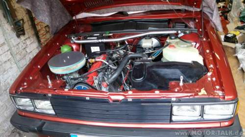

Hatte jetzt im Winter auf 3 Flutigen Krummer + Hosenrohr umgebaut
Bei der ersten Probefahrt fest gestellt das, dass Vergaser Setting so wie es davor gefahren habe war vorn Ar...

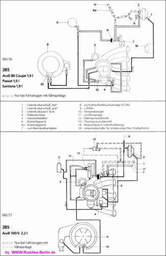

Musste die Leerlauf Düsen ändern und Luftkorrektur neu einstellen dann habe ich mal in ein Unterdruck Prüfer investiert
Um nun endlich mal festzustellen was an meinen Anschlüssen Phase ist (am Vergaser Weber und an der Ansaugspinne)
Also am Weber hab ich jetzt den Anschluss für Früh an der Unterdruckdose vom Zündverteiler jetzt geht er im Teillast Bereich richtig gut sofortige Gasanahme auch bei "Kick down" kein verschlucken mehr. Aber wie gesagt nur unten und im Teillastbereich, oben tot ... Jetzt habe ich ja eine unterdruckdose die Anschluss für früh und spät hat, die Leitung von der ansaugspinne ist Original auf spät an der Unterdruck dose die habe ich jetzt aber noch abgelassen. Kann das sein das ich Obenrum zuviel Frühzündung habe ?
Denn die Leitung an der Ansaugspinne zieht Unterdruck im Standgas 0,5 mb ,im Teillast 0mb und sobald die Drossel klappen voll aufgehen und die Drehzahl über 3500 geht fängt sie wieder an und es kommt Unterdruck! 0,5mb
Die Leitung die am Vergaser ist zieht nur Unterdruck im Teillast Bereich 0,5mb sobald die Drosselklappe voll auf gehen ist der Unterdruck weg.

Wenn du unterdruck hast bei voll geöffneter Drosselklappe, ist die Drosselklappe zu klein... :)
... Oder der bescheuert offene Luftfilter bringts nicht. Schmeiss das ding raus und bau nen vernünftigen luftfilterkasten ein, das kann nix, ausser heisse luft vom Abgaskrümmer ansaugen...
hallo
ob es an dem luftfilter liegt sollte recht einfach rausfindbar sein , einfach mal ohne luftfilter messen
das ist zwar auch nicht optimal und hat nen gewissen einfluss auf die vergaserabstimmung aber nur zum test geht das

Mit dem Luftfilter ist es eher besser geworden komme auf 3,5% co und magert leicht ab über 5500 Umdrehungen aber alles im grünen Bereich Mit Original blechkasten und ansaugung unten vom Kotflügel ging es nicht zu wenig Luft! Und warme Luft vom krümmer zieht der nicht! Hab ein Blech zur Abschirmung und durch den grill kommt genug Frischluft!
Wunder dich nur nicht wenn im stand anfängt zu laufen wie ein sack nüsse... :-)

Bei der Unterdruckverstellung ist eine dünne Leitung mit einer Unterdruckdose am Verteiler und dem Vergaser bzw. der Drosselklappe verbunden Bei geschlossener Drosselklappe ist der Unterdruck nahe Null und steigt mit zunehmender Drehzahl an. Der höchste Unterdruck herrscht allerdings bei Teillast und fällt danach wieder auf etwa 1/5 des Höchstwertes ab. Der Unterdruck bewegt ein Membran in der Unterdruckdose, dass über eine Zugstange mit einer drehbaren Grundplatte des Unterbrechers bzw. des Hallgebers verbunden ist. Durch die Drehung der Grundplatte erfolgt die Verstellung des Zündzeitpunktes. Die Unterdruckverstellung bewirkt eine Verstellung in Richtung von Früh von ca. 15°.
Hinweis: Manche Verteile (vor allem ältere Modelle) weisen auch ein Unterdruckverstellung in Richtung "Spät" auf (7°-9°). Diese ist aber vernachlässigbar. Die Spätverstellung dient hauptsächlich der Abgasentgiftung im Leerlauf oder Schiebebetrieb. Im Teillast- oder Vollastbereich ist diese außer Funktion.
Wo hast du denn den mumpitz her? Manche vergaser haben anschlüsse die so funktionieren, da sind die bohrungen kurz über der Drosselklappe. Das kannste aber nicht so generell aussagen.
Der größte unterdruck hinter der Drosselklappe liegt bei geschlossener drosselklappe an, und sinkt mehr oder minder proportional mit der drosselklappenöffnung. Volllast == atmosphärendruck.
Das hängt also auch davon ab, wo du den unterdruck abgreifst, und vor allem, wie das an dem Vergaser überhaupt vorgesehen ist...
