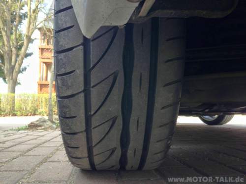

Ich teste aktuell den Bridgestone RE002 Adrenaline. Geringfügig weniger Grip, leise und etwas haltbarer als der RE050a.
Nach 6000km noch 5,5mm, da waren Michelin Pilot sport3 bei 4,5mm und RE050a bei 5mm;)
Der Potenza S001 hätte noch 6mm auf der HA.
Die bridsteine ;) werden nur laut, wenn das fahrwerk nicht richtig eingestellt ist. Wenn die Spur nicht richtig eingestellt ist, dann radieren sie meist auf einer Kante rum... Sägezahnbildung = laut...

Hatte die RE50 auf nem BMW und nem Honda CTR. Bei beiden wurden sie lauter mit der Zeit.
Das lag nicht an falschen Einstellungen. Sicher nicht.
Nen leichten Sägezahn bekommen sie immer. Die Zähne werden nur immer schärfer, wenn man das Profil nicht schnell genug runterschrubbt;)

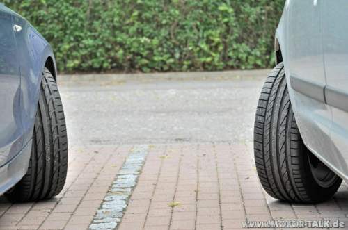

Der RE002 Adrenaline hat mehr verbundene Profilblöcke (siehe Foto) und bleibt leiser.
Im Vergleich dazu S001 links und RE050a rechts. Man sieht dass der 050 die meisten einzeln stehenden Profilblöcke hat, die sich schief abnutzen können.

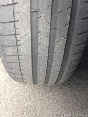

Michelin Pilot sport3 mir ihrer leicht rundlichen Lauffläche (Foto) nutzen sich auch auf der Vorderachse schön gleichmäßig ab. Wenn der Rest nur nicht nur so gehobener Durchschnitt wäre. Bissl steifer, haltbarer und nen Tick mehr Grip, aber die Harmonie mit dem E90 ist gegeben.
