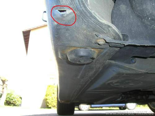

Welche dann? Meines Wissens nach gibts bei mir sonst keine unten am schweller, außer die hebebühnenaufnahmen. Hab aber auch kein schiebedach... .
Wo ist in dem Ablaufloch im Anhang ein Stopfen zu sehen?
Und wie soll man da einen reinbekommen?
Greetz
Cap
Cimg5102b
Genau das Loch meine ich. Da ist bei mir der Original U-Schutz drüber und wegen der Wölbung dachte ich da sei noch ein Stopfen drunter.
Ich vermute mal, dass bei Fahrzeugen ohne Schiebedach diese Öffnungen versiegelt wurde. Da ich den vorherigen Halter persönlich kenne, weiß ich dass am Boden nichts gemacht wurde und das Auto immer bei der BMW war.
Das Bild wurde an einem Fahrzeug OHNE Schiebedach gemacht.....
