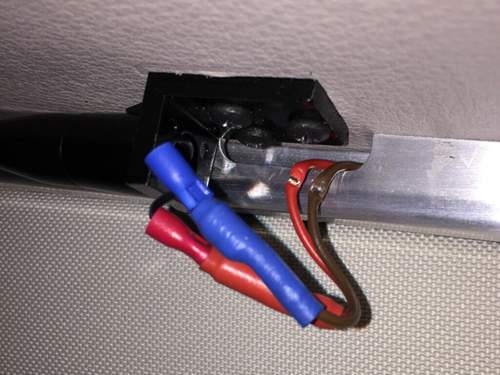

ich habe bei meinem Marco Polo das Problem das die gesamte Innenbeleuchtung nicht mehr funktioniert. Sicherung Nr. 3 am Küchenblock ist durch, eine neue Sicherung ist schon beim einsetzen wieder kaputt. Wahrscheinlich also ein Kurzschluß irgendwo im Kabelbaum (was auch kein Wunder ist wenn man sieht wie die Kabel"bäume" teilweise verlegt sind - siehe Bild vom Dachablagefach).
Beim Freundlichen stand das Auto jetzt schon 2 Tage, die können den Fehler nicht finden. Nun sollen die ganzen Einbauten zerlegt werden um den Fehler zu lokalisieren. Laut eigener Ausage haben die aber null Erfahrung mit dem neuen MP, so soll das ganze eine Woche dauern und ich habe vor allem Angst das danach nichts mehr passt. Die ersten Schlosserfinger sind schon am hellen Himmel und der Seitenverkleidung. :mad:
Hat irgendjemand eine Ahnung wo ich noch selbst nachschauen könnte, eventuell gab es einen ähnlichen Fehler schon beim alten MP, könnte es auch ein defektes Steuergerät sein? Kommt jemand an den Schaltplan vom MP ran? Kennt jemand wen der sich damit auskennt... Bin für jede Hilfe dankbar.

Danke, da lag der Fehler! Habe heute drei Stunden gesucht und alle erreichbaren Kabel und Lampen untersucht. Natürlich bei der letzten Möglichkeit wurde ich dann fündiig. Wie ich schon befürchtet habe, einfach isolierte Kabel direkt über die scharfen Kanten der Aluschiene im Dach geführt (siehe Foto 1).
Frage mich nur was die Werkstatt die zwei Tage lang gemacht hat...

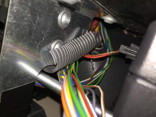

Bei der Aktion habe ich noch ähnliche Stellen gefunden. Einmal hinter der Serviceklappe vom Kühlschrank führt ein Kabelgewirr direkt an einer scharfen Blechkante vorbei (Foto 2), ist eine Frage der Zeit bis da ein Kabel durchscheuert. Habe da erstmal provisorisch einen Kantenschutz angebracht. Wenn es dort klappert während der Fahrt liegt es am lose rumliegenden Steckverbinder (Foto 4).

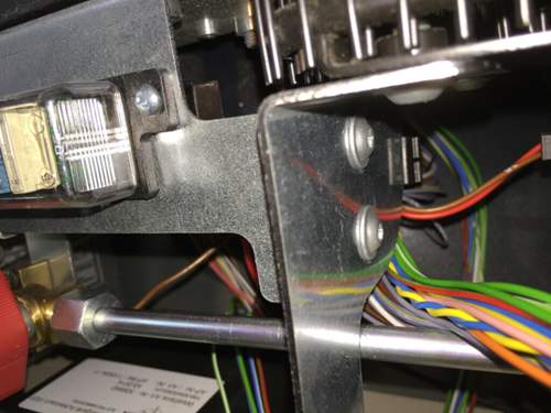

Eine weitere Stelle habe ich unter dem Kocher entdeckt. Die Kabel zeigen schon erst Scheuerstellen. (Foto 5).

Ich würde den Fehler in dem Bereich suchen, was nachträglich bei Westfalia verbaut wurde und auch an der Sicherung mit der Nr. 3 hängt. Bsp. die beiden oberen Schwanenhalsbeleuchtungen im Hochbett!

Danke für die Hinweise. An der Wasserpumpe liegt es nicht, die hat eine extra Sicherung. Ansonsten hängt noch die USB-Steckdose und der Zünder vom Gaskocher dran. Mal schauen ob man die abstecken kann.
Habe mal die Serviceklappe unter der Kühlbox geöffnet, wenn die Kabel alle so verlegt sind dann ist das ganze kein Wunder. Nur einfach isolierte Kabel sind dort direkt über scharfe Blechkanten gezogen, das ist nur eine Frage der Zeit bis die Isolierung durch ist.

„Lustig“ das Bild mit den Leitungen neben dem Gasrohr!
Es macht sicherlich keinen Sinn grundsätzlich selber nachzubessern, aber da die Mängel so in Serie produziert wurden hier mein Lösungsvorschlag:
Der Elektrohandel bietet flexible Installationsrohre die man aufschneiden und überschieben kann.
Ich würde auf keinen Fall die beliebten teilbaren Schrumpfschläuche nehmen. (Wärmebelastung und Leitungen werden zu starr gebündelt).
Dann die Leitungsbündel stellenweise mit selbstklebendem Schaumstoff umwickeln, dann klappert nichts.
