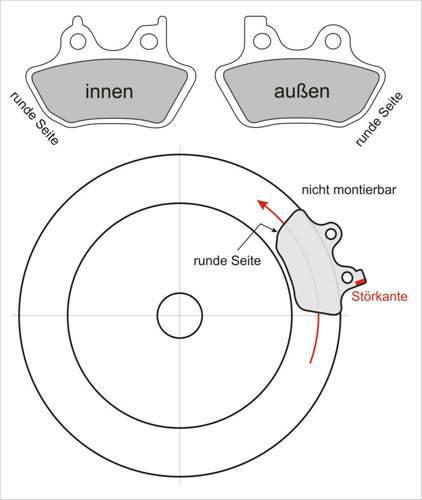

Hallo Freunde,
nach dem Wechsel der Bremsbeläge, vorn, schwingt sich die Bremse beim bremsen bis zu einer hohen Frequenz auf. Es hört sich an wie eine Orgelpfeife - auch so laut. der ganze Vorbau summt.
Vor dem Wechsel war alles OK.
Hatte das schon mal einer von Euch und weiß Abhilfe ?
Die Fakten:
- Deuce 2006
- Brembo mit dem bohnenförmigen Blechlogo
- Einscheiben - 4-Kolben mit DOT5
- SBS-Beläge
- Bremsscheibe ist 1 Jahr alt und läuft rund
- Antiquietschpaste (blau) auf Rückseiten, Stifte und Blechfeder
Übrigens:
Stimmt die Regel... ?:
- Belagplatte mit dem eckigen Nocken > nach außen
- abgerundete Seiten der Beläge in Auslaufrichtung der Bremsscheibe
- siehe angehängte Zeichnung
Wenn ja - so gehen die Beläge nicht in den Bremsschuh. Die Nocken stoßen an die hinteren Kanten des Gehäuses und die Beläge lassen sich nicht soweit eindrücken, daß die Löcher für die Stiftschrauben übereinander kommen.
Ich bin ratlos.
Besten Dank schonmal und
Uwe

Servus,
die Beläge passen nur in einer Richtung, also wennse drinn sind, und leicht einzubau'n waren dann passds.
Ich verwende die Beläge von TRW Lucas, und obsdes glaubsd oder ned, ich hatte noch nie mit "lauten, quitschenden, pfeifenden etc" Bremsen zu tun.
Obwohl ich seit 30 Jahren HDs schraub'...........
Gruss SM
Hi Uwe,
sind die SBS Klötze "einteilig", also ohne Nut ausgeführt?
Nimm mal 'ne (alte) Dreikantfeile und bring eine Nut radial in der Mitte der Klötze an (o. zwei Nuten, nach jeweils 1/3 der Klotzlänge).
Wenn Dir das zum Auftakt zu drastisch erscheint, nimm die gleiche Feile ;) (alt, weil neue Feilen Bremsbeläge gern mit stumpf werden quittieren) und verpass den Klötzen an der auflaufenden Kante (hinten :D) eine kleine Schräge. Auch das könnte bereits helfen. Tut's das nicht (auch die Nuten nicht), schmeiß die Klötze weg, weil sie mit dem Scheibenmaterial (u. den Passungen im Sattel) nicht harmonieren und nimm die von SM empfohlenen Lucas, o. EBCs, o.a. SBS aus anderem Material (Du hast Dich drüber ausgeschwiegen, aus welchem Material die von Dir verwendeten Klötze sind. Carbon, Keramik, Sinter, ...)
Uli
Du könntest ja mal probehalber die Antiquietschfolie von Lucas ausprobieren, gibs bei Louis
G SM

Über die Lage der Platten (Rundung wo - vorne / hinten - Nocken rechts links) gibt es leider widersprüchliche Infos. Aber richtig ist, daß sie nur in bestimmter Lage einbaufähig sind. Also hat sich die Frage eigentlich selbst beantwortet.
Uwe

Hallo Freunde,
hier, nach einiger Zeit, die Erklärung:
Putzmittel.
Ich verwende "Magic wonder" und wenn ich die Vorderradfelge damit putze, kommt der feuchte Lappen wohl öfter mal an die Bremsscheibe.
Das ist der Grund für das dann folgende rubbelnde Aufschwingen der Bremsscheibe mit dem unangenehmen Summen und schlechter Bremsleistung.
Der Tip kam übrigens von einem Fahrradmechaniker.
Uwe
