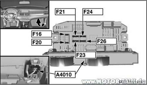

Hallo ich habe mal eine frage bei meine x5 e70 bj 2010 geht die handschuhfachbeleuchtung nicht mehr kann mir jemand sagen wo die sicherung ist bzw ob sie separat abgesichert ist die Beleuchtung vom handschuhfach wollte led birne einsetzen und bei der alten birne beim rausmacht hats geknallt so das es sich angehört hat das die sicherung durch geflogen ist bmw konnte mir auch nicht weiter helfen vielleicht hatte jemand das Problem auch gehabt und kann mir helfen

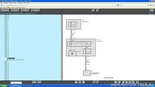

hallo,
in den Abb aus WDS sind die Infos:D,ist Sicherung F26
Über die Belegung des Sicherungskastens steht nichts in der BA, da ist üblicherweise ein Zettel im Sicherungskasten beigelegt, auf dem die Belegung gedruckt ist. Allerdings sollte der Ort des Sicherungskastens schon in der BA stehen.
gruss mucsaabo
