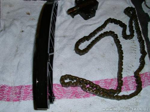

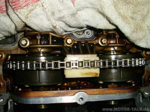

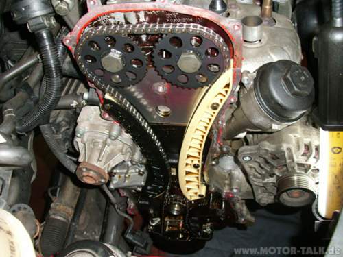

So etwas gibt es nicht. Eine Steurkette hat immer einen Kettenspanner und Führungsschienen. Und die sind heute aus Kunststoff, manche mit Metallkern und Kunststoffhülle. Und wenn etwas kaputt geht, dann meist genau diese Kunststoffschienen, nicht die Steurketten selbst. Die dann schlagende Steuerkette macht aber den Motor kaputt.
