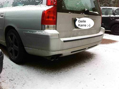

Hallo Tan,
freut mich das nun doch noch alles so gut geklappt hat. ;-)
Also mein Elch antwortet auch mit leichtem "Ploppen" auf Befehle des Gangwechsels..., sollte also normal sein und die Freude nur vergrößern ;-)
Bezüglich der Blende hatte ich dir ja gemailt. Habe mich wie gesagt für ein Anschweißendrohr entschieden, da mir das Originale von der Position eigenartig erschien und mir die Materialstärke zu dezent war...
Endergebnis siehe Foto.....
Gruß und viel Spaß,
Basti
Bild-111
Bild-114
Irgendwie sehen die Endrohre an den V 70 II immer wie "hingebastelt" aus,optisch nicht sehr schön gelöst.
So ein Mittelding zwischen verdecktes Auspuffrohr und sichtbares Endrohr.
