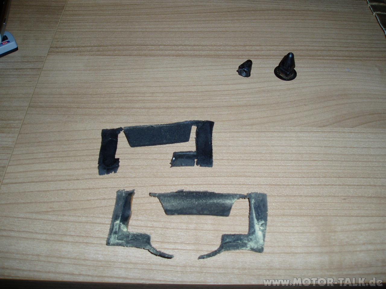

Der Heckwischer natürlich.
Und falls er original / werksseitig steht:
Ist dann die Einbauposition des Wischergestänges innen so (wie auf diesem Bild -klick-) ??
Oder ist bei gezeigtem Bild das Gestänge um 90 Grad verdreht? (für Liegendposition)
Ich hab bei mir in der Heckklapp' noch alles draußen (da die angerostete 83er Klappe einer frischen 91er weichen musste) und morgen möchte ich anfangen die (Wisch- & Schließ- Technik) einzubauen.
Hat irgendwer ein Bild wie es original innen aussieht?

Ja klar von den Innereien^^ Also mit so nem Röhrchen mit ner Kamera dran kann ich nicht in jeden Winkel fahren, aber ich versuch alles draufzukriegen, was relevant ist^^
Es dauert noch ca. 1 bis 1 1/2 Stunden bis ich das Bild mache. Hab dir deswegen was für die Zwischenzeit besorgt. Siehe Anhang:

So hatn bisschen gedauert, aber besser als nie. Siehe Bilder im Anhang:
Spitze Chevvy! Danke dir ! Soll mal einer sagen auf die ERGO wäre kein Verlass!
Siehste, meine freundlichen Vorbesitzer hatten den Heckwischer wohl liegend, denn mein Wischermotor steht genau 180Grad versetzt. Hätte ich aber ohne dein Bild nicht wirklich festgestellt, ohne Strom und ohne die Drehrichtung des Motors zu kennen.

doch den motor bekommst du ohne strom verstellt...dazu die dicke mutter lösen, den kram verstellen und wieder anziehen.

Den Motor musst du gar nicht verstellen, musst doch bloß das Gestänge abschrauben und richtig positioniert wieder dranschrauben.
Hab leider nur die 3 gemacht, aber ich befürchte viel mehr sieht man auch gar nicht.
