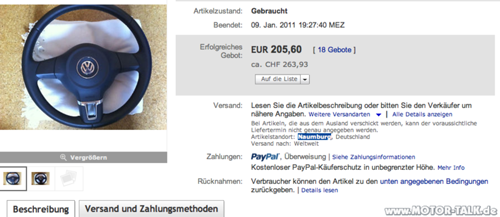

Da geht es los beim Lenkrad (500-600€ wurde erwähnt). Ich habe bei ebay ein nagelneues inkl. Airbag und MFL Tasten für 300€ gekauft und mein altes Polo Lenkrad habe ich für über 200€ bei ebay wieder verkauft (okay, gehört auch etwas Glück zu, ich habe es ins Ausland verkauft, wenn grad jemand so etwas braucht, siehe Anhang, aber man bekommt auf jedenfall etwas dafür). Im Endeffekt hat mich das Scirocco-Lenkrad unter 100€ gekostet. Meine Mistral Felgen gebraucht bei ebay für 700€ verkauft und die 17" GTI´s mit nagelneuen Reifen für 900€ gekauft.
Auch der GTI Tacho ist deutlich günstiger als 500€ zu bekommen. (Stichwort: Campagnolo, wurde aber auch schon mehrmals erwähnt). Also wenn man ein wenig schaut und seine alten Sachen wieder verkauft, kann eigentlich von teuer nicht immer die Rede sein.
