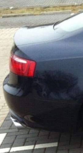

Fotos von den Endrohren,
Was meint ihr?
Mit gefällt nicht das sie so plump über die Schürze stehen

Abgesehen davon, dass meine linke Seite schief hängt, finde ich den Überstand insgesamt eigentlich normal. Klar, es gibt dabei mehr oder weniger Überstand, aber zu auffällig finde ich das wirklich nicht.
Ich habe meine Endrohre sogar bewusst einen Zentimeter überstehen lassen weil ich die Dinger nicht so verstecken wollte ;)
Die bündige Lösung ab Werk ist mir auch ein bissel zu konservativ - also sind wir wieder beim Geschmack ;)

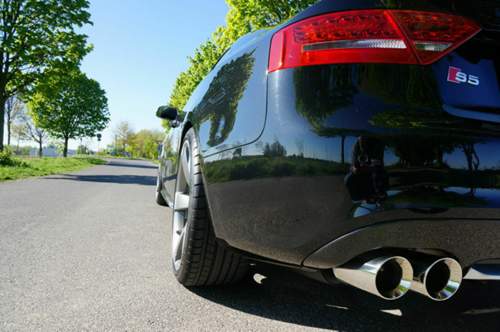

@unreasonable
Viele Endrohre von Sportauspuffanlagen stehen so wie Deine - meine sahen vor dem Umbau auf die BN-Pipes Endrohre genau so aus.
Dsc00338
Themenstarteram 18. April 2015 um 16:28
:) tja Jungs in der Richtung nehmt ihr mir ein bisschen den Schrecken, wobei ovale wollte ich noch nie :)
@Dottore, deine gefallen mir echt super
So was könnte ich mir auch vorstellen , aber ob das mit der Klappen Steuerung harmoniert?
Habe mal geguckt die sind ja voll am ESD geschweißt bei der capristo.
Danke für euere Meinungen, mal gucken was die Montag sagen wie sie das Problem lösen wollen, werde mir dann mal in Ruhe ein paar Endrohre an gucken
Die BN Endrohre sind Anschweißendrohre - die kann man beliebig anpassen und kürzen - wenn man das sauber anpasst, geht das auch an der Capristo mit Klappe ;)
