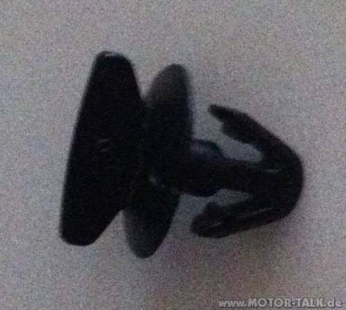

Zunächst muss die oberste Abdeckung runter, dazu müssen 3 Kunststoff Anker mit einer 1/4 Umdrehung (nach links oder rechts) gelöst werden und herausgenommen werden. Da die Befestigungen wie eine Art Anker (Bild Anker) sind, muss man die seitlich herauskippen und kräftig nach oben ziehen. Keine Angst, die Haken sind relativ stabil und können durchaus mit etwas Kraft entfernt werden.

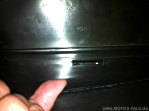

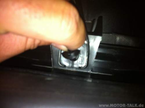

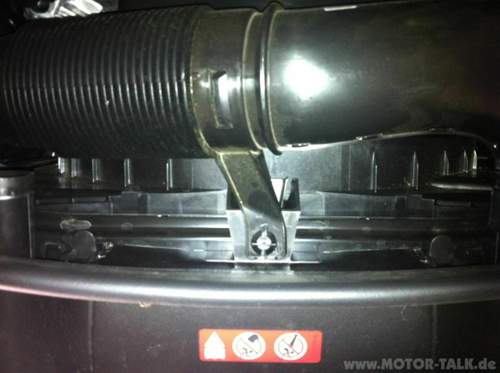

Danach muss der Luftfilter Zulauf abgenommen werden, das geht einfach, indem man vorne mit dem Finger unter den Stutzen fährt und diesen über die Nase hebt, dasselbe dann noch an der Unterseite und fertig. Zuletzt muss die umlaufende Gummilippe abgenommen werden, diese muss jedoch nur im Bereich des Grills aus seiner Halterung gezogen werden, dazu einfach die Lippe nach Oben abziehen. Jetzt kann man die Abdeckung abnehmen, dazu müssen aber noch an zwei Stellen Verankerungen mit seinem Schraubendreher (Bild1) gelöst werden.
Nachdem die oberste Abdeckung entfernt wurde, müssen 6 Schrauben wie im Bild 2 entfernt werden. Die Halterungen müssen zudem noch vom Grill abgenommen werden, dazu muss jeweils ein Zapfen von einer Nase mit einem Schraubenzieher ausgehebelt werden und die beiden teile nacheinander nach Oben abgezogen werden. In Bild 3 kann man die Befestigung für den Grill noch einmal besser sehen, da diese in Bild 2 leicht verdeckt ist und an dieser Stelle 2 Schrauben sind.

Befestigungluftfilteransaugrohr
Anker
Befestigungluftfilteransaugrohranker

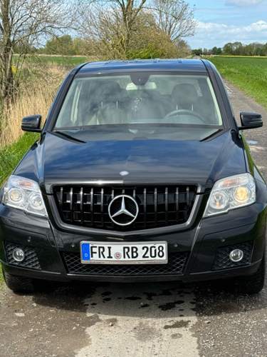

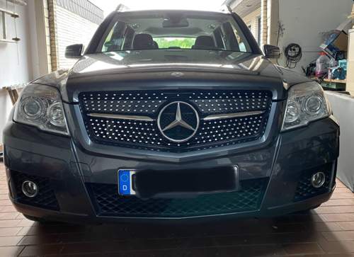

am 13. Mai 2014 um 7:19
Habe mir auch einen Käfer zumm grill umgebaut. Mein Ergebnis.

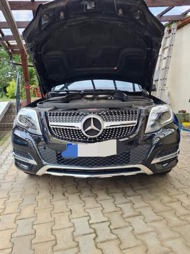

Ich mach hier mal weiter, weil der Faden und vor Allem die Bilder mir wirklich geholfen haben! Dafür auch heute noch mal "Danke!"

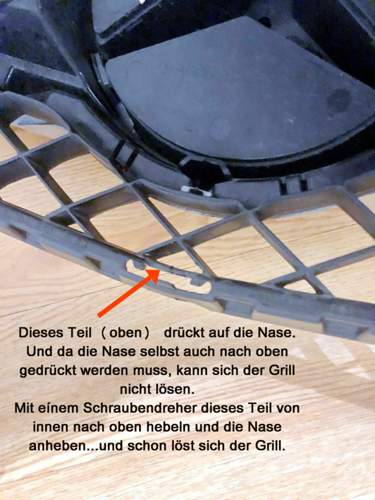

Ein wichtiger Hinweis für den Ausbau am GLK Bj 2013:
Die mittlere Nase aus Bild 10 wollte partout den Grill nicht freigeben. Nach gefühlt 2 Stunden hab ich entdeckt, dass der obere Teil der Aufnahme für die Lasche ebendiese blockiert. Mit einem Schraubenzieher kräftig angehoben und schwupp....schon war die Grill draußen.

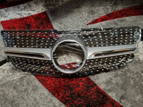

Img-8229
Auch ich möchte mich recht herzlich für die Anleitung bedanken. Mein GLK hat heute einen neuen Grill bekommen :D
