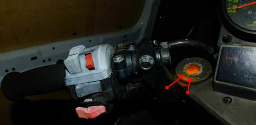

Mir ist die Tage eine Gpz550 UT Bj.86 (Dreispeichen Räder) rein gekommen.
Der Zustand ist mehr als jämmerlich, sie ist zwar weitestgehend unverbastelt, aber stand draussen nur provisorisch abgedeckt und hat gut zehn mal schön die vier Jahreszeiten abbekommen :eek::( Hab sie wohl vor der Schrottpresse oder Afrikareise bewahrt.
Werd sie demnächst komplett zerlegen.
Vorab sag ich hier deutlich dass mir klar ist, dass man so ein altes Schätzchen nach so einer langen Standzeit nicht einfach startet, habe ich auch nicht vor (pack die peitsche wieder weg)
Und ja es können natürlich an den Steckern sowie Kabeln korrosionen sein usw. alles klar.
Wollte trotzdem mal gucken ob sie wenigstens ein lebenszeichen gibt, also mal ne geladene Batterie dran gehängt und...nichts :(:(

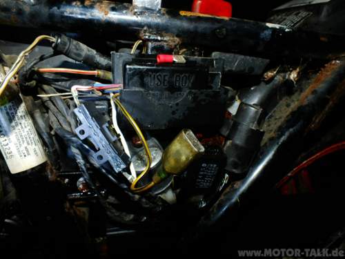

Dann habe ich mal nach Sicherungen geguckt (die GPZ Elektrik usw, ist für mich neuland)
Einmal in der Sicherungsbox zwei glassicherungen beide heil. Dann die gelbe Flachsicherung auch heil, und dann in diesem Röhrechen zum zu drehen glaub die hauptsicherung(?) auch heil. (Foto 1. unten)
Gibt es weitere versteckte die ich pbersehen hab??
Weiter ist mir aufgefallen, bei der sicherungsbox dieser schwarze ääähm "Würfel" wofür ist der?? Da sind zwei Kontakte, der eine ist komplett durchgerostet (Foto 2.)
Und was ist das für ein Kabel das aus der Sicherungsbox kommt (GELB/SCHWARZ) das ist nirgends angeschlossen, hab aber auch kein "Gegenstück" gefunden.
Dann kamm mir eine Rote Lüsterklemme entgegen, hmhm ob hier jemand vor hatte was zu machen weiss ich noch nicht, wie gesagt sieht soweit alles orginal und unverbastelt aus, da hab ich schon anderes gesehen.
Ich danke schon mal für Tipps und die Mühe zu helfen.

- Was meinst Du nur mit Kontakte und Würfel?

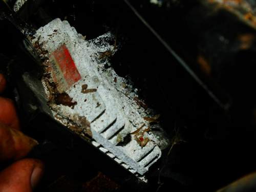

- Auf dem Foto sehe ich die schwarze Zündbox. Hier hat Kawasaki bei der 550er echt einen Bock geschossen und die Zündbox falsch herum, mit den Mehrfachstecker nach oben, eingebaut. Das alleine ist schon für "Wasser im Stecker" Kacke, doch das alleine reichte den "Konstrukteuren" nicht. Nein, sie haben auch noch genau darüber den Überlauf der Batterie angeordnet. Wenn also aus der Batterie etwas raus kommt, dann tropft das genau in den Stecker hinein... das ist wirklich ganz großes Kino gewesen.
- Zündbox: Wenn die Kontakte alle weg gegammelt sind, ich habe es gemerkt, weil das Moped nicht nehr anspringen wollte... das einer der "Blech- Litzen" aus der Buchse der Box fast abgegammelt war, dann kannst Du die Box aufmachen und drinnen neue Kabel anlöten (lassen). Ja, drinnen anlöten, weil auch Säure in die Box gelaiufen sein wird. Und ja, Du mußt alle Schrauben auf der Rückseite lösen, weil alles in der Box etwas festhält, was beim Öffnen nicht auf der Blechplatte hängen sollte..... Wenn man das nicht macht, dann braucht man einen Transistor mit drei Anschlüssen, was einige damals einen Tyristor (oder so) genannt haben und was dann auch wieder eingelötet werden muß. Ist dieser Konstruktionsfehler repariert, dann springt das Moped an und hat auf einmal auch einen sichtbaren kräftigen Zündfunken... ob das die kleine so im Neuzustand jemals gehabt hatte, wage ich heute noch zu bezweifeln.
- An das Gelb- rote Kabel kann ich mich leider nicht mehr erinnern. Ich könnte aber in dem Original- Handbuch nachschauen, falls ich das nicht mit verkauft habe, was ich auch nicht mehr weiß... müßte ich suchen.

Also das gelb/schwarze Kabel war natürlich für Licht zuständig...müsste wie ich das seh Masse für Blinker usw. sein.
Es liegt etwa auf Luftfilter ein gelb/schwarzes Kabel frei ohne weiteren Anschluss...das muss ich mir noch genau angucken wo die hin müssen.
So, die Gelbe Flachsicherung ist ne Bastelei des Vorbesitzers...hier war wohl vorher eine Glassicherung die in die Sicherungsbox gehört. Naja wenigstens sauber gemacht, werd ich aber wieder so machen wie es sein soll.

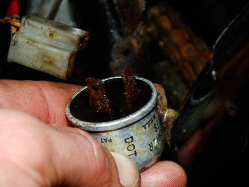

Dann haben wir diesen "schwarzen würfel" der für die Blinker zuständig ist, hier ist der eine Kontakt komplett durchgerostet was ich oben schon erwähnt hab. Muss mal ersatz haben.
Dann dieser runde "Flasher" der wohl auch für die Blinker zuständig ist(?) den hab ich mit Kriechöl/Kontaktspray behandelt die Kontakte waren sowas von rostig :eek::eek: Sauber gemacht und wieder drauf...als nächstes kam die CDI-Einheit/Steuergerät(??) da füg ich unten mal ohne Worte ein Foto ein wie das da aussah :eek::eek::eek::rolleyes:
Sauber gemacht kontakte auch sauber, eingesprüht und wieder drauf genauso alle weiteren Kontakte die mir wichtig vor kamen eingesprüht und mal ab und wieder dran gemacht damit korrosionen usw wieder kontakt bekommen.

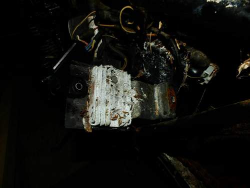

Hier mal Bilder von diesem "Flasher-Relais" und Zündbox

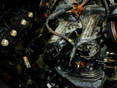

Gestern wieder an der UTe gewesen weiter ein paar Teile abbauen.
Zwischendurch wollt ich mal wieder gucken was die Elektrik macht...Akku dran, Schlüssel drehen und...nichts, na toll. Letztens gings doch noch, muss mal gucken ob der Akku nicht tot ist.
Zwischendurch kam mir dann die *ironie/AN* Erleuchtung, ich könnt ja so mal gucken ob der Motor sich...
Also Gang rein und leicht schieben...Ömpfkrampf:rolleyes::rolleyes::confused: ihr wisst schon...hätte man ja mal so vorher prüfen sollen, aber no risk no fun*Ironie/AUS*
dann nochmal etwas fester versucht...Knöppelhart :rolleyes::eek::(:confused:
Na gut Mopped auf Seitenständer gestellt...und wollt noch was anderes machen...paar Minuten später rruuums ist mir die ganze UTe umgefallen, auf meine andere Kawasaki und den schön gemachten Motor :eek::(:( schöner tiefer Kratzer ok "nur" Kupplungsdeckel kann man noch wieder richten.
Manchmal wäre es wirklich besser man würde zu Hause bleiben :cool:
Hab dann noch die Öffnungen mit Rostlöser geflutet und jetzt heisst es warten und hoffen:cool:

an deiner Stelle würde ich , falls du versiert bist und über ein Rep.-Handbuch verfügst, den Motor komplett zerlegen.
Danach kannste dir ein Bild machen , ob es Sinn macht, weiter zu basteln.
Wünsche dir natürlich, dass der Motor innen besser in Schuß ist wie außen ( Graus :eek:

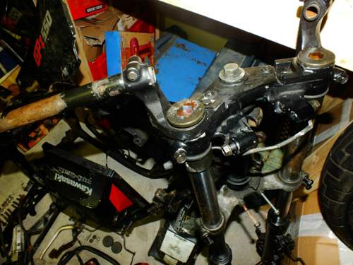

Hab erstmal weiter gemacht und sie liegt komplett zerlegt....fast.

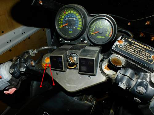

Eine letzte "Schraube" hält mich noch ab die Frontgabel aus zu bauen.
Oben auf den Gabelstandrohren sind diese beiden etwas grösseren Schrauben :rolleyes::rolleyes:
Die weg müssen damit ich die Gabelbrücke ab machen kann. Eine war nicht grad fest gezogen die hab ich ab, die andere ist fest...hab lecht versucht mit Zange aber ist zu fest.
War das früher ein "Spezialwerkzeug" der Mechaniker??? Sieht aus wie 16/18er Imbus aber so einen grossen hab ich noch nicht gehabt :rolleyes::D
Das einzige was mir einfiel, passende Schraube und gegenstück (Mutter) anschweissen...hab aber keine Möglichkeit zum Schweißen hier.
Jemand ein Tipp??

Wie wärs mit Rostlöser und sanften, aber einigen wenn nicht sogar vielen Hammerschlägen ?
könnte das Problemchen lösen !
Dreh auf deine Sechskantschraube zwei Muttern drauf und kontere sie gut, die obere vielleicht noch mit 'nem Körnerschlag verstemmen - sollte reichen. Die obere Gabelklemmung hast du schon gelockert? Diese klemmt die Verschlussschraube mit ein.
Innen- Sechskant- Nüsse in der Größe könnte man sich auch ausleihen...
Landmaschinen- Mechaniker / Werkstätten haben die bis zu beeindruckenden Größen; in der Größe wird die aber "jeder" haben... und bei Genossenschaften oder auch Baumärkten kosten die idR deutlich weniger als beim Eisenwarenhändler.
Das Du mit der Schraube nicht die Tauchrohre ausbaust sondern öffnest weißt Du aber, oder? ;-)

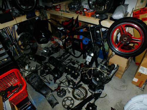

Huuhuu da bin ich wieder und stell dumme Fragen :rolleyes::D
Für die Zerlegung war ich jede Minute meiner Freizeit an der GPZ danach brauchte ich etwas Abstand von Ölverschmierten Händen, und Spritgerüchen -so sehr ich es auch liebe-
Sie liegt nun bis auf ein paar Kleinere Sachen in Teilen (Foto unten)

Ja das ne gutte Idee, hatte ich auch kurz im Kopf...hab das irgendwann schon mal probiert und mein' irgendwie haben sich damals die Kontermuttern mitgedreht...also hatte ich diese Idee erstmal verworfen, aber der Körnerschlag ist mal nen Tipp...werd ich mal im Hinterkopf behalten falls sonst nichts geht.
Die Gabelklemmung ist lose.

Sehr Sehr seeehr viel hab ich vor mir das stimmt, siehe Foto unten :D:cool:
Danke der Nachfrage wegen der Elektrik, aber nun liegt eh alles in Teilen auch der Kabelbaum...ich denke es könnte wirklich dran gelegen haben dass ich die Kontakte nicht mit dem richtigen Mittel eingesprüht hatte o.ä. wir kommen aufs Thema zurück wenns soweit ist ok ;)

Naja ehrlich gesagt taste ich mich so nach und nach vor, hab ja schon so andere Gabelholme rausgebaut...aber die Gpz ist da nen anderer Fall, vor allem nach so einer langen Standzeit, Rost usw. ist man sich nicht immer sicher was fest zusammen gehört und was zusammengerostet ist :rolleyes::p
Ich seh nur dass die Oberste Schraube (die mit dem großen Inbus) größer ist als die Klemmung der Gabelbrücke, da ich die Dämpferrohre im Normalfall, aus der Gabelbrücke immer nach unten rausziehe, muss diese oberste Schraube halt nach meiner Logik raus...es sei denn diese schraube und das ganze Gewinde für diese, ist mit den Rohren garnicht verbunden...aber diese Erfahrung werd ich bald machen ;)....
Abgesehen davon blick ich diese Druckausgleichsverbindung nicht ganz...diese muss ja auch quasi runter bzw. von den Rohren gelöst werden bevor ich diese aus der Gabelbrücke ziehen kann...wie ist die denn mit den Rohren verbunden??? Fragen über Fragen :confused::D:eek:

Schau mal das Foto; die sind auf die Gabelrohre aufgeschoben, werden dicht durch die O-Ringe .
Darunter dann Schlauchschellen zur Sicherung !
Ist von der 750er UT, sollte aber alles gleich sein
Was den oberen Bolzen (Inbus) betrifft, such dir 2 passende Muttern, schweiß die zusammen , dann mit einem langen Hebel verschweißen.
Wenn die damit nicht aufgeht,.... nimm Sprengstoff !:D
