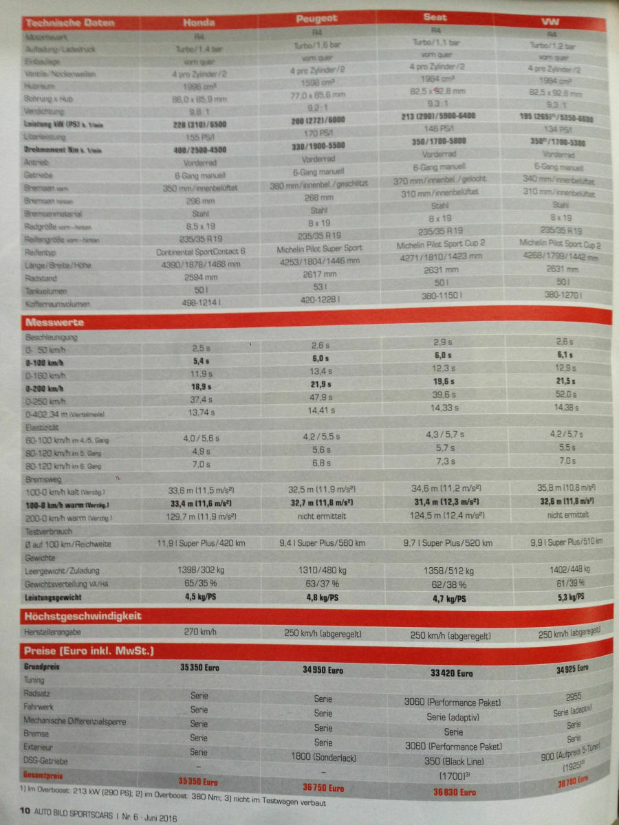

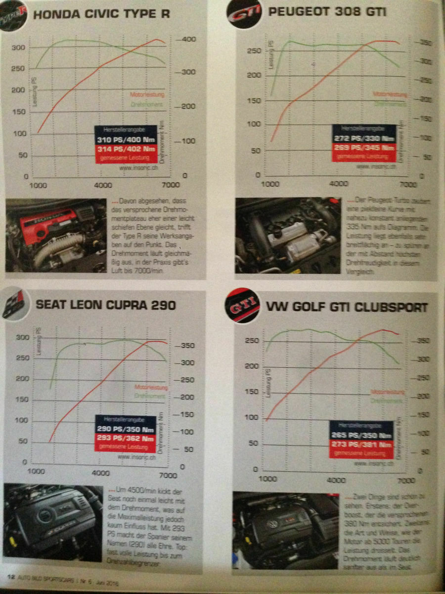

Hier nochmal zur Übersicht die Leistungsmessung und die Beschleunigungsdaten der 2016er Sportkompakten aus der aktuellen AB Sportscars:
Leistungsmessung:
Civic Type R: 314 PS / 402 Nm
Leon Cupra: 293 PS / 362 Nm
GTI Clubsport: 273 PS / 381 Nm
Peugeot 308 GTI: 269 PS/ 345 Nm
Beschleunigung 0-100 km/h:
Civic Type R: 5,4s
Leon Cupra: 6,0s
GTI Clubsport: 6,1s s
Peugeot 308 GTI: 6,0s
Beschleunigung 0-200 km/h:
Civic Type R: 18,9s
Leon Cupra: 19,6s
GTI Clubsport: 21,5s
Peugeot 308 GTI: 21,6s
Beschleunigung 0-250 km/h:
Civic Type R: 37,4s
Leon Cupra: 39,6s
GTI Clubsport: 52,0s
Peugeot 308 GTI: 47,9s

Die Wirkung einer auf Abtrieb ausgerichteten Aerodynamik eines PKW sollte man nicht unterschätzen. In einer Ausgabe der AB Sportscars hatte man die Corvette C7 Z06 mit dem ab Werk erhältlichen Z07 Performancepaket getestet. Mit diesem Paket bekommt die Vette einen Heckspoiler hinten drauf geschraubt, um die Rundkursperformance zu verbessern. Und dies führt dann zu 15km/h Verlust der Höchstgeschwindigkeit (ohne Paket 315km/h, mit Paket 300) und zu einem herben Verlust der Beschleunigungsleistung oberhalb 250km/h. Und das mit 659PS;)
Das ein 265PS (Boost 290PS) GTI mit einem auf Abtrieb ausgelegtem Spoiler durchaus im Hochgeschwindigkeitsbereich federn lassen muss, dürfte daher echt nicht verwundern.
Auch der .:R erreicht ja seine 250km/h bei weitem nicht so flockig wie man es sich wünschen könnte. Und der hat keinen solchen Spoiler.
Und genau hier hat der Leon Cupra den Vorteil ggü dem CS.
