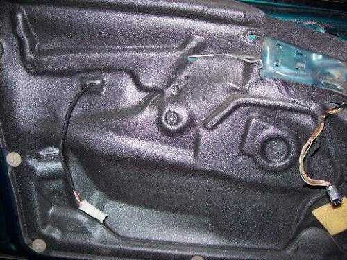

war der Schaumstoff Grau wie auf meinem Bild???
Lupo125 Der `Schaumstoff` war grau ja aber dünn und ohne jegliche Vorstanzung.

Anbei noch ein Bild (bislang nur Fahrertür), da ist der Türgriffseilzug noch mit festgeklebt, danach habe ich die Folie dann hinter den Seilzug gemacht. Außerdem ein Bild der Stelle, wo ich denke, dass das Wasser in die Tür kommt.
hätteste gesagt, das du dich dafuer entschieden hast ...
haette ich dir vlt noch den tipp mit dem öffner gegebn :)
einfach ein stueck von der alten grauen folie aufs alubutyl kleben ...
so kann sich die stange bewegen und ist halbwegs dicht ...
wobei das wasser eh nur in den grossen oeffnungen runterprasselt ...
und groessere stuecke quer... nicht das an den "nahtstellen" und den "clippen" doch was undicht wird.
aber sieht gut aus, wird schon dicht bleiben :)
haste an der oeffnung in der mitte kein plastikhalter von den seilzuegen, da habe ich nen kleinen plastikdeckel eingeklebt.
bei mir ist auch bissel uebertrieben wegen daemmung, das war ja bei dir nicht zielsetzung.
