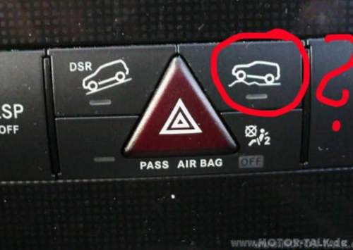

Guten Morgen an alle,
Heute morgen um ca. 5 Uhr in der Früh auf der Straße , die Straßen sind nicht geräumt und Glatt wie Schlittschuhpiste!!
ML hat sich nicht sicher fahren lassen, ich bin gerutscht wie auf der Tanzfläche, von meinem anderen Allrad Fahrzeuge kenne ich so etwas nicht. Habe mich total unsicher gefüllt , denke bin so mit 20/30 Km/h wieder zurück nach Hause gefahren und hab jetzt das Fahrzeug abgestellt. Wie verhalten sich euere ML so ? Gibt es ein Trick oder wie fährt ihr ?
Habe sehr gute Winterreifen nagelneu vorab bevor irgendwelche Kommentare kommen.
Wäre für jede hilfreiche Antwort dankbar , ansonsten kommt der ML weg da ich ihn nur als Winterfahrzeug nutzen wollte .
Danke und Gruß
PS@: macht es ein Sinn mit diesem Funktion zu fahren?

Der Schalter ist eine Berganfahrhilfe und hat mit Untersetzung nichts zu tun.
Bei Glatteis fahren alle Autos gleich schlecht.

Lieber Touran,
zu Deiner Frage, Low Range bei vereister Fahrbahn verwenden, "NEIN". Low Range dient nur zum Fahren im Gelände.
Laut Betriebsanleitung für die M-Klasse, soll der Schalter "LR", nicht verwendet werden auf rutschigen, z.B. durch Matsch, oder vereisten und verschneiten Fahrbahnen.
Es hilft, einfach nur langsam und vorsichtig zu fahren. Ich wünsche Dir stets gute Fahrt.

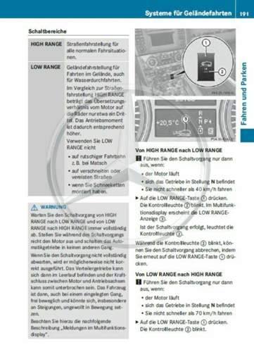

Das ist bei meinem Auto aber die Untersetzung und keine Anfahrhilfe. s. Bild.
Untersetzung
@binnichtda schrieb am 31. Januar 2017 um 14:48:52 Uhr:
@MichaelV12 schrieb am 31. Januar 2017 um 08:58:23 Uhr:

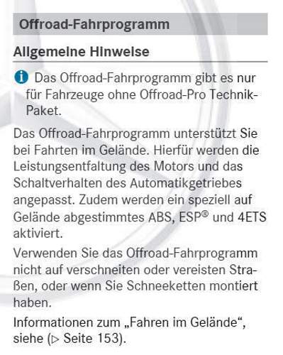

Nach Verwunderung, da @MichaelV12 immer bestens Bescheid weiß, selber zur Erkenntnis gekommen, dass dies wohl nur bei Offroad-Paket die Untersetzung ist.....Symbol auf Schalter identisch, aber bei meinem Auto mit LR gekennzeichnet.
Okay zu allem anderen was ich schrieb, stehe ich weiter. ;-)
(Kritik des Fragestellers nehme ich mich natürlich nicht an...)
Es ist auch keine Berganfahrhilfe sondern Mercedes nennt es Offroad Programm
Im Handbuch gibt es dazu diesen Abschnitt
Es bleibt aber dabei, dass es keine Sperre oder Untersetzung ist und dass man es bei Eis nicht verwenden darf.
