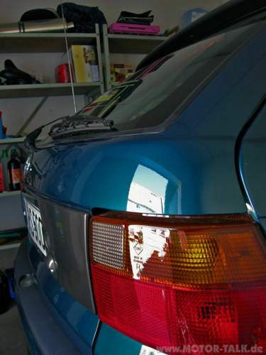

Bei mir hab ich das Problem, wenn ich mein Auto poliert habe der Lack nicht lange den Glanz behält.
Kann mir jemand Ratschläge geben, wie ich es schaffe das der Lack nicht so schnell matt und ausgeblichen wird.
Ich hab keinen Metalliclack falls das weiterhilft.

Was verstehst Du unter "nicht lange den Glanz behält"?
Unirot ist eine sehr aufwendig zu pflegende Farbe (warum wurde ja schon wissenschaftlich weiter oben geklärt :cool:). Da wirst auch bei guter Pflege nicht um eine jährliche Politur rum kommen wenn das Schätzchen in einem satten Glanz erstrahlen soll. Aber vielleicht solltest Du statt eines 2 in 1 Produktes (wie das SONAX) Dir eine gute Politur und ein Wachs oder eine Versiegelung zulegen. Empfehlungen dazu findest Du hier in den FAQ.

@thhr: Ich mein damit, das wenn ich den mit Sonax behandelt hab, das es ca nach 4 Monaten und 3-4 Autowäschen, angelaufen ist wie vor der Sonax Behandlung.
Klar halten die Polituren nicht ewig auch nimmt das was ab der Glanz aber so rasch?

ich denke es liegt daran, dass du die oxidierte schicht nicht abpoliert hast, sondern mit dem im sonax enhaltenen wachs "zugeschmiert" hast. nach ein paar wäschen sieht es dann wie vorher aus...
polieren heißt abtragen

Grundsätzlich taugt das Polish & Wax erstmal gar nichts.
Zum anderen mußt Du zwingend zwischen Politur und Wachs/Lackversiegelung unterscheiden.
Die Politur trägt vom Lack Schichten im Mikrometerbereich ab, entfernt dabei neben Kratzern auch tiefersitzende Verschmutzungen sowie oxidierte Lackschichten und hinterläßt im Idealfall eine glatte, hochglänzende und saubere Lackoberfläche.
Eine dermaßen vorbereitete Lackoberfläche bietet beste Voraussetzungen für das Aufbringen einer Schutzschicht aus Wachs oder einer Lackversiegelung.
Das Wachs verstärkt nochmals den Glanzgrad der Politur, nährt und schützt den Lack (in begrenztem Maße) vor Umwelteinflüssen wie z.B. aggresivem Industriestaub, Vogelkot und ähnlichem Unbill - und auch begrenzt vor UV-Belastung.
Daß ein roter Unilack so dermaßen empfindlich auf Sonnenlicht reagiert, liegt übrigens im wesentlichen darin begründet, daß zur Darstellung einer Farbe immer Farbstoffe mit besonderem Absorbptionsspektrum notwendig sind ... dummerweise sind die roten, orangen und gelben Farbstoffe durch ihre chemische Struktur sehr anfällig gegen energiereiches, kurzwelliges UV-Licht, welches die Farbstoffmoleküle auf Dauer zerstört. Der Lack bleicht bzw. kreidet aus, wenn man diesen nicht regelmäßig schützt.
2-In-1-Produkte wie das Polish & Wax können im Regelfall weder die eine (Politur) noch die andere (Wachs) Aufgabe ordentlich erledigen.
Ich rate zu einer anständigen Grundausstattung ... als Wachs ein Collinite 476S (preiswert und wirklich gut), einen Lackreiniger wie das DODO Juice Lime Prime (für Stellen, wo man nicht viel Polieren muß) und eine Handpolitur, die auch was wegschafft (wie z.B. das Meguiar's Ultimate Compound). Und zum Waschen des Fahrzeugs (nur Handwäsche taugt 'was) bietet sich ein Shampoo an, welches die bestehende Wachsschicht nicht sofort wieder abträgt, z.B. Born To Be Mild oder Sour Power von DODO Juice.
