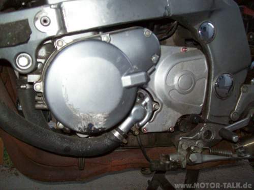

leider ist sie mir am asphalt entlang geschlittert und ist jetzt undicht... wirklich am block.. kann man auf dem bild glaube ich eh ganz gut sehen... 3 kleine risse oder loecher bei denen es leicht raus kommt... gibt es eine moeglichkeit das zu fixen? vielleicht mit koetzinn drueber oder so? es ist mir nicht wichtig wie es ausschaut, nur das halbwegs haelt ;)

Wenn überhaupt kannst Du das nur Alu-Schweißen lassen und dann besteht noch das Risiko das sich der Deckel verzieht und nicht mehr abdichtet.
Frag mal dort nach ob der den Deckel noch hatt und den Verkauft, das wird die vernünftigste Lösung sein. Denke mal in der Richtung bis 40 Euro wirste wohl anlegen müssen. Kleben ist Humbug und hält von 12 bis Mittag.

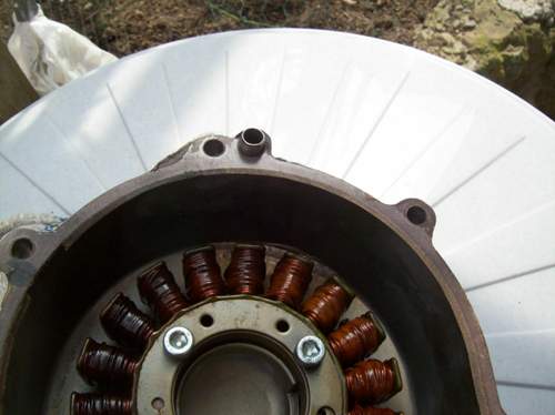

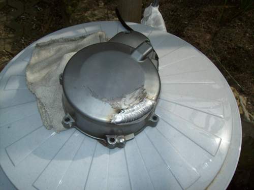

Das Blöde ist, in dem Deckel sitzt der Stator der Lichtmaschine. Fest vernietet und im Ölbad. Ich hatte dasselbe Problem mit einer ZZR600 letztes Jahr. Der junge Mann hat die Folgen seines Rutschers mit dichtmasse verschlossen.
Als ich die Sauerei weggeputzt hatte, tropfte Öl raus. Ich habe Deckel nebst Limastator abgebaut, sauber gereinigt (Öl muss kpl. weg) und zu einem Schweißerei - Fachbetrieb im Nachbarort gebracht.Die haben den Deckel von innen und außen geschweißt, ohne dass sich was verzogen hat und so sauber, dass ich kaum noch nacharbeiten musste. Ich habe das dann schön glatt geschliffen und mit Felgensilber gelackt.
War tadellos.
Ein Kumpel von mir hatte das gleiche Problem bei einem verchromten Primärdeckel seiner Harley, da wars aber nur ein klitzekleiner Spannungsriß. Der hat ihn kurzerhand mit Sekundenkleber zugeschmiert (vorher picobello säubern), und das hält seit 3 Jahren. Warum wissen wir auch nicht, aber es hält. Schweißen ist natürlich um Klassen besser, und einen Alu-Schweißer findest Du in jedem Landkreis. Die können mit einem Farbspray auch eine Dichtigkeitsprobe machen.
Einen Versuch ist es wert.
Andererseits kann ich es mir bei meinem Ruf nicht leisten, eine solche "Reparatur" durchzuführen. Das widerspricht allen meinen Prinzipien. :p
Daher:
Bild 1: Problem
Bild 2: Problemlösung von außen
Bild 3: Problemlösung von innen
Bild 4: Problemlösung erledigt.
Kosten: 10 Euro fürs Schweißen, Lack (Felgensilber) war noch da

hab einfach mal sekunden kleber drüber gegossen 2 schichten und es hielt schon einen tag... hab jetzt noch eine schicht drüber gegeben und werde noch welche drüber geben und hoffe es passt =)) könnte man nicht auch direkt nur von außen drüber schweißen ohne was abzuschrauben?
