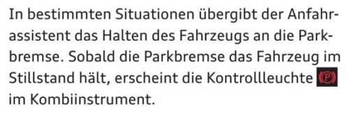

Das war eine Antwort auf meine Bemerkung, dass im Bordbuch irgendwo steht: ....dann übergibt der Anfahrassistent an die Parkbremse.

Der Anfahrassistent oder die Elektromechanische Parkbremse MIT der entsprechenden Anzeige im Kombiinstrument?
Bei mir zieht nämlich definitiv keine Bremse an, nur weil ich auf "P" schalte.
Bei Celsi scheinbar auch nicht, sonst hätte er hier nicht beschrieben, dass sein Auto bei Steigungen oder Gefälle in Stellung "P" noch ein Stückchen rollt und dass dann der Schalthebel nur schwer in Stellung N oder D zu bewegen ist.
EDIT: Ich habe mir gerade die Bedienungsanleitung vorgenommen, da habe ich nichts gefunden, dass "P" auch die Bremse anzieht.

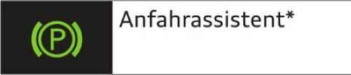

Anfahrassistent
Anfahras
Ganz genau, die Elektromechanische Parkbremse zieht an, so wie bei meine SQ5 es auch ist.
Ich trete die Bremse und gehe auf P, dann geht die Elektromechanische Parkbremse an.
Genau 🙂
@marc4177 schrieb am 17. Juni 2016 um 12:05:32 Uhr:
Nur der Vollständigkeit halber, da gibt es wohl 2 Versionen, ich denke nicht, dass da bei mir was kaputt ist. (Ich habe KEINEN Anfahrassistenten).
Bei mir ist das so:
Ich fahre auf "D", bremse, bleibe stehen, halte die Fußbremse gedrückt und stelle gleichzeitig den Wahlhabel auf "P".
Dabei wird bei mir die Elektromechanische Parkbremse NICHT gesetzt.
Es erscheint kein rotes Licht, weder im Schalter für die Handbremse am Ende der Mittelkonsole, noch im Kombiinstrument.
Wenn ich dann wieder auf "D" schalte und den Fuß von der Bremse nehme, fährt er los (auch ohne angelegten Sicherheitsgurt, das würde bei gesetzter Parkbremse nicht gehen, ohne Gurt gibt es kein automtisches Öffnen der gestzten Bremse).

@ marc4177: Interessant wäre jetzt, ob er auch dann die Parkbremse automatisch anzieht, wenn der Anfahrassistent NICHT aktiv ist?

Genau so ist es bei mir nicht.
Bei mir ist die Bremse aktiv sobald ich auf P gehe.
Es taucht in der Mittelkonsole und im Kombiinstrument auf.
Ich habe es aber auch noch nicht ohne Anfahrassistent ausprobiert und muss mal es ausprobieren.
Kann dann auch noch einmal berichten.
Bei mir wird die Parkbremse einmal automatisch gesetzt oder auch nicht. Eine Gesetzmässigkeit habe ich bisher nicht erkennen können. Habe keinen AA
