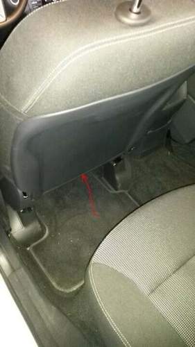

Hallo dklob,
ich finde im Fußraum Fond keine Leuchten( BJ-2012) genauso wie "ibmprofi". Kannst Du evtl. ein Foto dieser mit Orientierung posten?
@Homeboy75 schrieb am 26. Februar 2016 um 15:12:00 Uhr:
Hallo dklob,
Im Prinzip braucht es dazu kein Foto. Die Leuchten sind im hinteren Fußraum an der Rückseite der Vordersitze in Höhe der Sitzfläche.

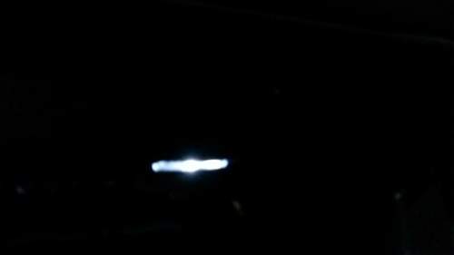

P.S. ich habe LEDs mit 6.000 K genommen. Die sind wohl nicht so empfehlenswert, da sie blau leuchten. Welche mit 3.000 K geben helles, weißes Licht ab.
Hier befindet sich die Leuchte
So sieht die LED aus

Kleiner Tip für die Fußraumbeleuchtung:
Falls jemand LED's mit Alugehäuse verwenden will, die eignen sich nur für die vorderen Einbauplätze - die beiden Leuchten für den Fond haben eine Metallklammer, die im Normalfall die Birne hält - deshalb sind hier vor allem in Silikon gegossene LED's besonders geeignet (z.B. von LED-Mafia, siehe auch Ebay).
