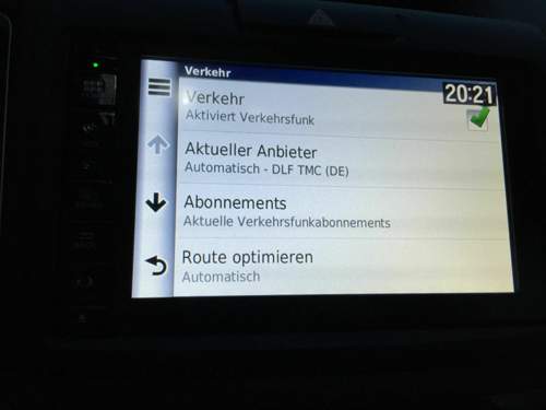

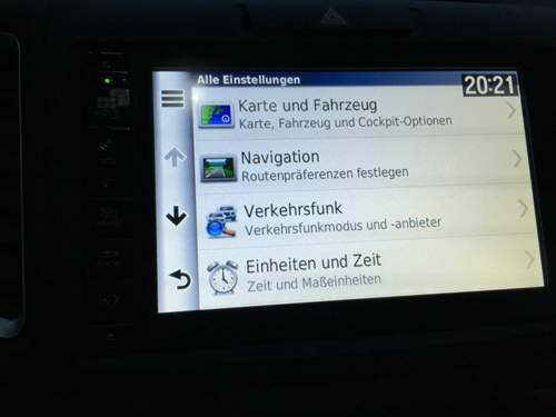

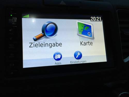

wie gesagt, einer sagt, das ding hat echtzeitverkehrsnachrichten, der andere sagt, nein, hat es nicht!
dabei ist diese funktionalität definitiv möglich und für andere länder sind die entsprechenden abos auch hinterlegt, nur nicht für D!!!!!!!!!!
siehe bilder😠😠

genau das ist das problem:
damit bekommst du nur das veraltete tmc mit den alten nicht mehr aktuellen daten.
nicht mal tmc pro ist drin.
und es sollte realtime, echtzeitdaten liefern können, durch diese abos, wie es in italien und natürlich england auch geht! siehe die bilder von mir oben dazu....
das tmc über die radiosender ist ne krücke und meldet staus erst und solange, wie die radiosender die melden und wie wir alle wissen, meistens mit grosser verzögerung😠
