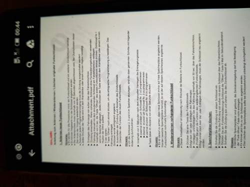

habe wohl ein ähnliches Problem. In meinem Handbuch steht leider nichts vom Anlernen des Schlüssels.
Habe einen A4 8K von 2009.
Kann jemand evtl. die entsprechende Seite aus dem Handbuch einstellen ?
Gruß, Jack
Vielleicht hilft das dir.
Ein neuer versuch
