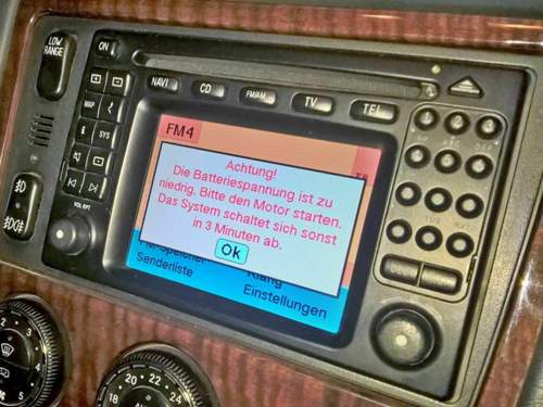

Bei mir kommt meistens während des Vorglühens eine Fehlermeldung im Comand-Display, dass Unterspannung herrscht. Tatsächlich sinkt die Spannung gemessen am Zigarettenanzünder auf knapp unter 11 V während des gesamten Vorglühvorgangs, so lange, bis die Glühstufe dann abschaltet (man hört das auch im Innenraum). Zeitgleich steigt die Spannung beim Zigarettenanzünder auf wieder 12V an und die Fehlermeldung im Comand erlischt.
Beim Startvorgang geht die Spannung dann kurzzeitig wieder auf ca.10 - 10,5V zurück, um nach dem Startvorgang zuerst auf 12V und dann 14,7V anzusteigen.
Plusverbinder habe ich auch schon kontrolliert und vorsichtshalber gesäubert - keine Änderung.
Ich muss dazu sagen, dass ich das Comand nachträglich eingebaut habe (aber original für den W163), und die Batterie recht neu ist und zuverlässig den Anlasser dreht.
Ich muss vielleicht nochmal direkt an der Batterie beim Vorglühen messen. Wenn keine Unterschiede zum Zigarettenanzünder vorhanden sind, kann's nicht an einer schlechten Verbindung liegen, eher, dass die Glühendstufe etwas viel Strom zieht, und die Spannung deshalb etwas einbricht.
Da ich viel Kurzstrecke fahre, wird die Batterie wahrscheinlich auch nicht immer voll geladen sein.

Die Glühzeitendstufe zieht keinen Strom sie ist eigentlich nur ein Schalter. Den Strom ziehen die Glühkerzen. Das kann man ausrechnen wenn man die Widerstände der Kerzen kennt. Oder an einer oder mehreren Kerzen ist die interne Regelwicklung defekt so dass die Strombegrenzung nicht funktioniert. Oder die Batterie ist nicht so doll wie angegeben. Ein Batterietest bei BOSCH-Dienst bringt Klarheit.
Mein G z. B. startet ohne Probleme, aber die STH erkennt durch die werksseitig eingestellte Unterspanngungsgrenze von 11,9 V einen Fehler bei 11,8 V und das System gibt die Fehlermeldung "Batterie schwach" und "STH kann nicht benutzt werden" aus. Der Batterietest zeigt dass die Batterie obwohl subjektiv o. k. doch defekt ist. Der Test war umsonst und dauert keine Minute incl. Ausdruck.
Der Ladezustand oder die Funktion der Lima sind dabei auch nicht aus dem Auge zu verlieren. Bei mir war immer Kurzstrecke ca. 13 km täglich hin und 13 zurück. Im Winter täglich 2 x 30 min Standheizung und nach Motorstart war mein selbstgebauter E-Wasser-Zuheizer bis 60 °C und mit ca. 580 W am arbeiten. Das hat mit der vorhandenen Batterie ohne Probleme funktioniert. Mit der Lima hatte ich auf 150000 km auch nie Stress.
