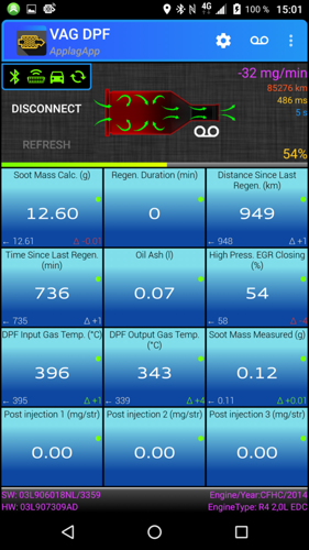

Auch würde ich bei diesem Kilometerstand mal die Achsebeladung des DPF auslesen lassen, bei allem über 60 Gramm ist dieser eigentlich zu ersetzen.

Was ist die "Achsebeladung des DPF"?
Ja der Intervall ist vorgeschrieben.
Die Asche entsteht im DPF durch die Verbrennung von Ruß, an einem bestimmten Wert muss dann eigentlich der DPF ersetzt werden.
