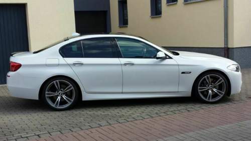

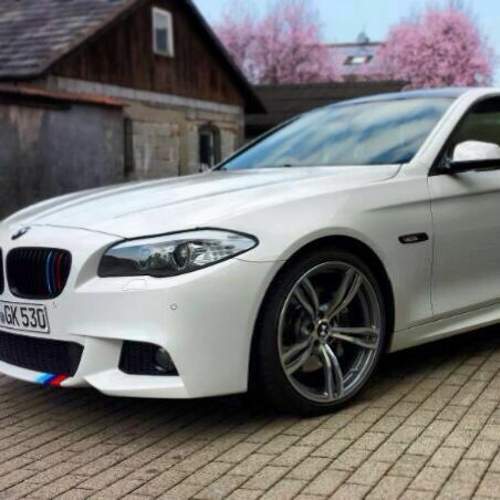

Ich habe auch die M5 Felgen auf meinen 640i mit M-Paket.
Ich habe alles bei der DEKRA prüfen lassen. Jetzt muss nur noch mit dem Gutachten der Dekra es im Fahrzeugschein bei der Zulassungsstelle eintragen lassen.
Es passt auf den Millimeter die 245 VA und 275 HA Reifen lassen die Felgen minimal vor den Reifen stehen.
An der VA brauchte ich 3mm Spurplatten, sonst hätte es am Bremssattel geschliffen.
Ich finde diese Kombination perfekt, auch wenn man HÖLLISCH!!!!!!!! am Bordstein aufpassen muss!
Ich überlege den Wagen noch 10-20mm tiefer zu setzen, was denkt ihr?
Ich glaub du hast die Felgen bei mir in Düsseldorf gekauft und dann deine Runflat Reifen selber draufgezogen, oder ? :-)
Sieht aufjedenfall sehr gut aus, die Bremssättel in blau wären auch nicht schlecht...
Schönes Fahrzeug & schöne Felgen, fahr vorsichtig und viel Spaß ;)
Gruss Mo

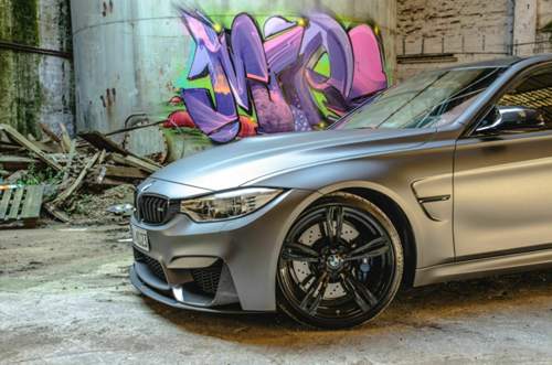

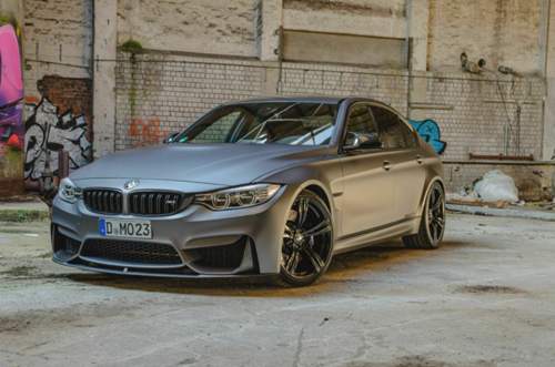

Und so sehen die Felgen auf einem Bmw M3 F80 aus 2015 aus ( sind schwarz-hochglanz pulverbeschichtet ) :D
Gruss Mo
