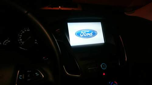

Habt ihr jetzt nach dem Update auch beim Türöffnen den weisse Bilschirm ohne Logo. und erst beim Starten kommt das Logo?
Jupp! Ist bei mir jetzt auch so! Kein direktes Logo mehr sondern ein ziemlich heller weißbläulicher Bildschirm.
Weitere Veränderungen = Fehlanzeige!?
Also ich hab irgendwie nach dem Update auch null gemerkt? 😕
Iss aber nicht schlimm. Hauptsache es geht überhaupt noch... 😁
Hallo Leute, bitte hier das FIX fuer WEISSE BILDSCHIRM ohne Ford Logo:
https://mega.nz/#!JMYjXCQQ!JtCp96sL78lzhfNMaH6n3g54kZKskwcWQNDxYuJqNMs
Installation dauert ein paar Sekunden.
@Bannko, danke, wie genau muss man dieses Fix installieren?
Datei aufn Stick, installieren. Wäre mein logischer Gedanke.

Danke an Bannko!
Hab zuerst ein bißchen rum gespielt mit der Datei und das Bild im Ordner in passender Auflösung, Format usw getauscht. Da kam aber die Fehlermeldung, dass die Installation zu groß sei. (1,09mb statts 0,75mb Foto). Vielleicht lag es auch an der Veränderung des Zip Paketes? Ach egal. Ich hab jetzt ein Logo statt des weißen Screens.
Vielen Dank nochmal!

@Bannko schrieb am 12. März 2017 um 18:4:07 Uhr:
Bannko...nö
Datei einfach aufn Stick ist nicht, wie unser das der Softwareprofi @Toe weis machen möchte.
1. Datei von Bannko downlaoden
2. Datei entpacken
3. Ordner SyncMyRide und Datei autoinstall.IST direkt auf den Stick kopieren/verschieben
4. Stick ins USB vom Ford, dann sollte es zu installieren gehen
Hab es 2 kopieren müssen, denn nach den logischen denken von manchen hier geht es nicht, man muss es schon genau machen!
