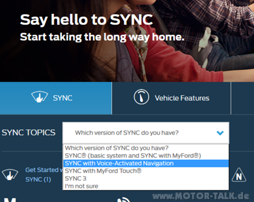

Hast du denn ein US Focus oder einen Mustang... etc. der in den USA gebaut wird, dass du eine entsprechende VIN besitzt?
Edit: v5.9 klingt nach Ford Sync der ersten Generation - wohl auch ohne Touch (die 2. ist die derzeitige europäische - auch MyFordTouch genannt)
http://owner.ford.com/how-tos.html#?tabCategory=sync (bei Auswahl "I'm not sure" bekommt man Beispielbilder) - alternativ hier: http://owner.ford.com/.../how-to-identify-your-sync-version.html
