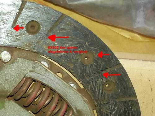

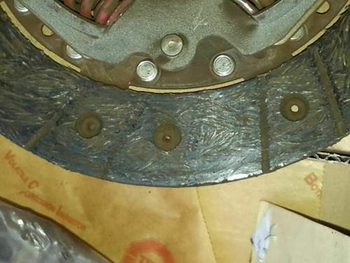

Den Ka gestern nach Haus gezogen und heute auseinander genommen.
Durch den leichten Ruck beim Trennen des Getriebes vom Motor, segelte
eine Feder, die wohl irgendwo hing, zu Boden. Dachte erst, der Vorbe-
sitzer hätte einen Piepmatz überfahren, aber als ich das Getriebe runter
hatte und dieses ebenfalls voller "Federn" war, wurde mir klar, dass das
wohl die Überreste der Kupplungsbeläge waren. Wie man auf dem einen
Bild schön sehen kann, ist die Scheibe, wo ehemals der Belag drauf war,
total blank. Auf dem Boden, zwischen Fußmatte und Wagenheber liegen
übrigens die restlichen Reste. :D
Jetzt, da ich weiß was ich brauche, kann ich es morgen besorgen und
einbauen. Vielleicht läuft er ja morgen Abend wieder. :)

Verdammte Axt die ist ja heftig abgenudelt!:eek:
Und mit dem klumpen hast du die Gänge ohne kratzen durchschalten können? :confused:
Alle Achtung meine war da nicht so gnädig :rolleyes:
Die AW wieder zusammen stecken, gleich neue Gummi drüber und am besten auch neuen Ring, der kostet so 3€ bei Ford. Am besten weißt du noch wie sie genau zusammen war, weil Lagerstellen aufeinander einlaufen. Die sollte man dann nicht vertauschen. Wenn nicht kann das erhöhten Verschleiß versachen. Aber erstmal schauen ob es nicht so geht, wenn es hält dann fahren bis sie irgendwann mal krach macht.
Und wenn du die Kupplung kaufst dann gleich als kompletten Satz. Wichtig ist der Zenralausrücker, da ist das Ausrücklager drin. Und wenn es einer älterne ist dann muss das Ventil von der Leitung runter weil die Zentralausrücker nun die Funktion übernehmen. Nachher am besten Bremsflüssigkeit über die Entlüftung einpressen vor dem Entlüften, dann geht es schneller.
lecko, die is fertig.... brauchstn kompletten kupplungssatz inkl ausrücklager. das lager mit fett schmieren beim zusammenbau.
