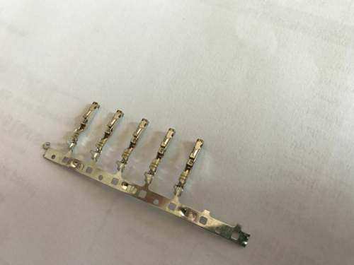

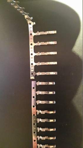

Die Repleitung 000 979 034 E hat einen MQS-Pin, Mcon passt da nicht. Anbei mal ein Bild zum Vergleich von oben Mcon und unten MQS.
Und ist einer der oben genannten mqs pins der richtige?
@Michaelb3105 schrieb am 6. März 2017 um 21:51:19 Uhr:
Um welchen Pin handelt es sich denn bei besagtem Kabel eigentlich?
- Crimpkontakt AMP MQS Polzahl Gesamt 1 TE Connectivity 963727-1
- Crimpkontakt AMP MQS Polzahl Gesamt 1 TE Connectivity 965907-1
- Crimpkontakt AMP MQS Polzahl Gesamt 1 TE Connectivity 965907-5
963727-1 für 0,2 - 0,5mm² SWS Oberfläche Sn
965907-1 für 0,5 - 0,75mm² SWS Oberfläche Sn
965907-5 für 0,5 - 0,75mm² SWS Oberfläche Ag
Sind alle drei für Einzelabdichtungssystem du brauchst aber für normale Anwendung. Bei den beiden bis 0,75mm² bin ich mir ziemlich sicher das du diese in Verbindung mit einer 0,5mm² Leitung nicht in den filigranen Stecker bekommst. Mit 963727-1 und einer 0,35mm² Leitung könnte es vielleicht noch klappen.
Hab sie jetzt bei BMW bestellt. 1,50€ pro Stück. Sind dieselben.

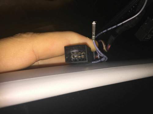

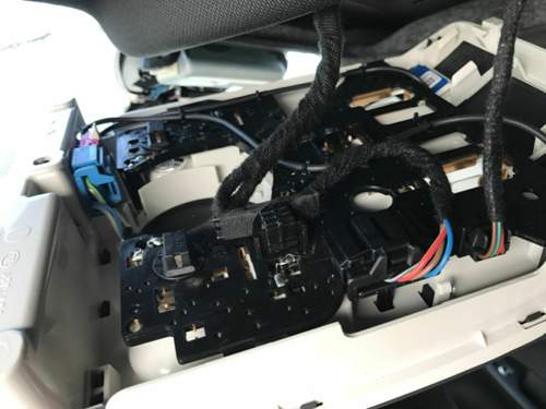

Bitte schnell um Hilfe. Pin 6 für innenlicht am flachen Stecker im Vordergrund (8pol Stecker) oder am blauen im Hintergrund (6pol Stecker) ???
Danke
an den schwarzen...der blaue is Micro
Alles erledigt! Die BMW Stecker passen genau.
Der spurassi läuft mit Schaltplus.
Der schwarze 8 Pol Stecker an innenlicht benötigt wieder das Kabel 009E als Pin.
In den spiegelstecker passen leicht die 0,5mm2 Kabel rein, kein Problem.

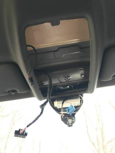

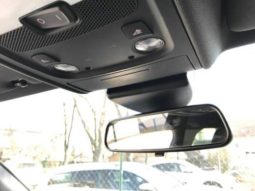

habe folgendes Problem. Habe den automatisch abblenden Spiegel mit Fernlicht Assi 8K0857511A nachgerüstet.
Den normalen abblendbaren Spiegel 8R0857511B hatte ich bereits nachgerüstet. Regen und Lichtsensor war bereits vorhanden.
Jetzt habe ich ein Problem mit dem Anschluss.
Der alte Spiegel hatte einen 6 Pin Anschluss und der neue 8 Pin. Das Kabel was von der Innenleuchte kommt, hat aber ebenfalls nur 6 Pins und der Stecker passt überhaupt nicht.
Wie bekomme ich also den Stecker vom Spiegel s. Bild 1 (8 polig) mit den Kabel aus der Innenleuchte (6 polig) verbunden?
Habe mich schon durch diverse Threads gearbeitet aber keine Hinweise gefunden. Werde noch das kufatec kabel kaufen, dass ist aber glaube ich nur für das Gateway gedacht -> korrigiert mich wenn ich falsch liege.
