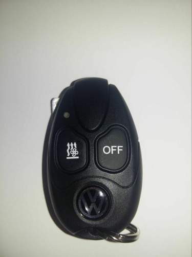

Du kannst jede gewöhnliche Webasto Fernbedienung nehmen der Typen T90 und T91.
Ich persöhnlich würde dir die T91 empfehlen, denn die T90 (die originale von Audi) ist so ein großes Teil - die finde ich viel zu groß für den Schlüsselanhänger.
Die T91 ist angenehm klein und hängt bei mir am Autoschlüssel (den ich zum Glück nicht aus dem Hosensack nehmen muß)
Die T91 bietet genau wie die T90 die Rückmeldung per Led.
Meine ist eine T91 original VW mit VW Label. Die sieht meiner Meinung auch viel besser aus als die originale T91 von Webasto, da die VW Ausführung komplett schwarz ist und die origiale irgendwie grau-schwarz.

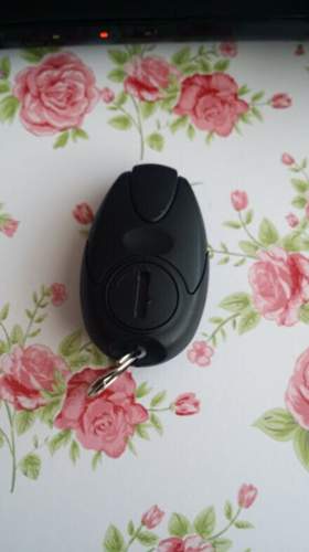

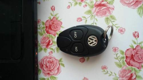

Habe in der Bucht mittlerweile 2 FB erstanden. Eine Original Audi T90 und eine VW T91. Die von Euch durchgemeldeten Anlernfunktionen gehen alle. Habe mich jetzt für die kleinere VW FB entschieden. Habe aber beide angemeldet indem ich den etwas breiteren Stecker mit den 3 Kabeln am Empfänger hinten links im Kofferraum neben dem Navi Rack gezogen, 10 sec. gewartet und dann den "off" Button der FB gedrückt. --Fertig--. Habe das auch mit der Original FB gemacht. Ging auch.
In der Werkstatt meinte man für die Anlernung etwa 1/2 bis 3/4 Stunde zu brauchen. zeitverbrauch in reality 5 min.
Wenn jemand eine FB benötigt, würde ich die Original Audi FB für 55,00 € abgeben (NP bei Audi 160,00€). Wie gesagt, funktioniert und sieht wie neu aus.

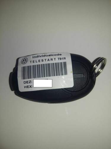

ich habe mir eine FB für die Webasto T91 bei e... gekauft, angelernt, sie funktioniert nicht, obwohl sie vorher lt. Verkäufer intakt war. Kann es sein, daß eine FB für eine VW Webasto Standheizung nicht mit der Audi Webasto Standheizung kompatibel ist ??? Sie läßt sich nicht anlernen .
Gruß jockel0815
es gibt einen Unterschied bei den FB ob orig. Einbau ab Werk oder Nachrüstung, FB von Nachrüstung geht bei STHZ ab Werk nicht.
Ob VW oder Audi sollte egal sein.
btw. geht die FB vom A5 nicht beim A6, wer also eine fast neue FB für A5 (orig. STHZ ab Werk) braucht bitte per PN melden. 60€
