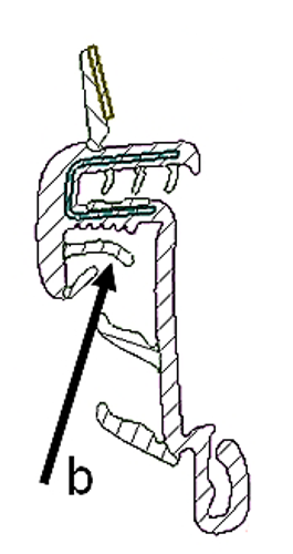

Hallo W246 Fahrer,
insbesondere wenn ich ein paar Tage meine Fensterhber nicht betätigt habe tut mir das Losreißgeräusch immer ein wenig weh (temperaturunabhängig !!!). Nach Hinweis darauf hat man bei der letzten Inspektion ein "Wundermittel" in der oberen Dichtung aufgetragen. Danach wurde es etwas besser - man bot mir dann an dieses Wundermittel käuflich zu erwerben - ein kleines Fläschen könnte ich für 50€ erhalten. Dies würde abewr sehr lange halten.
Für den meiner Meinung nach mäßigen Erfolg war mir dies doch ein wenig zu viel.
Deshalb meine Frage: was verwendet Ihr für den oben genannten Fall ?
Weiterhin macht die Scheibe hinten rechts während des gesammten Herunterfahrens neuerdings Knartzgeräusche (auch temperaturunabhängig).
Laut dem Vertragshändler soll ich mit dem Dampfstrahler die wenigen grünen Anlagerungen (Laternenparker seit 3 Jahren) entfernen - sonst könnte man nichts tun. Das Wundermittel würde nicht helfen und die Scheiben verschmieren. Die Alternative wäre ansonsten noch der Ausbau und Reinigung der unteren Dichtlippen.
Hattet Ihr die Geräusche auch schon und wenn ja wie habt Ihr die beseitigt?

Hallo Riddi2
Das Gleiche erlebe ich auch mit meinen Fensterheber. Ich habe mich auch schon erschrocken bei einer unabsichtlichen Berührung der hinteren Heber-Tasten . Die Fenster öffnen mit einem knallartigen Geräusch.
Kann man dagegen tatsächlich was tun. Bis jetzt dachte ich immer , dass sei Stand der Technik.
Grüsse Synos
ich habe das gleiche Problem an den hinteren Scheiben festgestellt.
Als Lösung reibe ich die Führungs-"Gummi`s" mit flüssigem
Silikon ein.
Das hält eine Weile, muß aber zwischendurch immer neu gemacht
werden, ist aber auch eine preiswerte Lösung.

@ alle : Ich hatte auf Informationen zu diesem Wundermittel gehofft und ob man dieses auch günstiger bekommt. Ich kann nur vermuten, dass es sich um Silikonöl handelt.
Habt ihr Laternenparker auch das Problem mit den grünen unteren Dichtlippen und wie habt Ihr die Beläge entfernt? Dampfstrahler ja oder Nein? Und mit was habt Ihr hinterher die unteren Dichtlippen geschmiert.

das Wundermittel ist die Teilenummer A 000 989 36 60 und nennt sich Spezial-Gleitmittel
Das Geräusch entsteht am oberen Rand des Türrahmen. Als Abhilfe ist die Bodenlippe mit dem o.a.Mittel zu behandeln. Wichtig ist das das Mittel mindestens 30 Minuten ablüften muss um Schmiererei an der Scheibe zu verhindern.
Der Restliche Bereich der Dichtung ist nicht Verursacher für das Geräusch und brauch nicht bearbeitet zu werden.
Bei anderen Mitteln bzw. an anderer Stelle aufgetragen kann es schnell zu Schmierbildung kommen wo u.U. die gesamte Dichtung getauscht werden muss.
