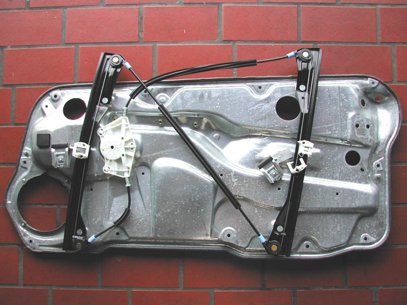

Hallo Golfreunde,
Erstmal meine Daten Golf 4 1.6 5-Türer! Elektirsche Fensterheber
So alt bekanntes Problem, Fenster fällt runter Afhängung gebrochen, VW will 200-300 Euro, ATU auch um die 200, beide haben den Reperatursatz nicht angeboten.
Ich habe die Türverkleidung soweit runter und bin jetzt an der Metallplatte an dem der Motor und die ganzen Schloss sachen dran sind, ich will mit dem Reperatursatz das einfach selber machen, ich gönne einfach VW das Geld nicht für so einen Serienfehler, was es auch offensitchtlich ist.
Ich möchte jetzt so wenig wie möglich beschädigen, wie gehe ich jetzt am besten weiter ran an die Sache, Schrauben sind auch schon alle los von der Metallplatte ich müsste das also nur noch lösen, muss ich auch den Motor ausbauen??? Kann einer von euch mir vll eine kleine Beschreibung geben, wenn das einer hier schon gemacht hat???
Danke schonmal im Vorraus.

Du solltest den Motor auch abschrauben (Damit wird die Montage des RepKits einfacher). Alles lösen, so dass nur noch die Metallplatte da ist.
Diese hat eine klebende Dichtung. Es fühlt sich an, als ob die Platte noch festgeschraubt ist. Mit etwas Kraft an einer Ecke anfangen und dann nach und nach lösen.
Wenn die Platte lose ist, musst sie ein wenig hoch und runter variieren um sie "auszuhaken".
Zu 99% wirste den Türpin dabei aushaken. Um den wieder reinzupfriemeln empfehle ich, das Türschloss an der Stirnseite der Türe zu lösen. Sonst wirds ne unendliche Fummelarbeit.
Die Fensterhalter musste ziemlich weit runterfahren um die Platte gut rauszubekommen.
Wenn diese draußen ist, SCheibe nach oben heben und festkleben.
Auf der Rückseite der PLatte ist die MEchanik der Hebevorrichtung.
Bei VW bekommst Du den REP Satz. (Sprich den VK darauf an. Als ich das Teil gekauft habe, wusste der Typ nichmal, dass es sowas gibt)
Der Satz besteht aus Fensterhalter und Bautenzug, nebst Fixierhalter für die Plattenmitte.
Den alten Fixierhalter lösen und die beiden alten Halter aus jeder Führungsschiene lösen.
Dann die neuen einführen (Die Technik daran wirste schnell selbst erkennen. Is schlecht zu erklären, aber einfach).
Dann alle Bautenzüge wieder einführen. Auch den neuen Bautenzug, der mit dem neuen Fixierhalter verbunden ist.
Den Fixierhalter erst ganz zum Schluss wieder festschrauben, da sonst zuviel Spannung auf den Zügen ist und Du diese nicht in die Umlenkrollen eingefädel bekommst.
Alles wieder festmachen und Platte einsetzen.
Dann Scheibe einführen und die Halter nur halbfest drehen. Scheibe hochfahren und ausrichten.
Dann langsam Scheibe wieder runter, bis zu den Löchern in der Platte und ganz festschrauben.
Alles wieder zusammenschrauben - Fertig.
Ca. 1 - 2 Stunden je nach Gewandheit ;)

Muss Tomy 69 da aus eigener Erfahrung beipflichten.
Der Motor liegt in einer Senke oder auch Mulde.
Umgedreht kann man dann auch mit angebautem Motor gut die Sache reparieren.
Die Türverkleidung ist ja auch glatt und nicht wegen dem Motor ausgebeult. :eek:
Fand das Demontieren des Kabelstranges immer ziemlich friemelig.
Hier noch ein Bild zum Excenter. So läßt sich das Seil bequem aus- und einführen.
