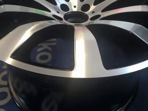

ich brauche bitte Eure Hilfe/Erfahrung:
Ich habe jetzt seit 400KM die 5 Arm-Stern Design montiert und war gestern in einer Waschanlage (bitte nicht "nur von Hand waschen" Empfehlungen :), kann ich aus Zeit und Platzgründen leider nicht machen)
Und habe jetzt zumindest im Sonnenlicht stark sichtbare Schleifspuren. :( Siehe Fotos. Einmal mit dem Licht und einmal gegen das Licht)
Bevor ich dem Waschalnagen-Betreiber auf´s Dach steige. Ob das etwas bringt, ist eine andere Frage? Wie sind Eure Erfahrungen: Ist das normal, lässt sich das eventuell gar nicht vermeiden? Die Felge war zumindest vorher ohne solche Schleifspuren, da bin ich mir sicher, war mehr wie ein Spiegel...
Wer von Euch hat diese Felgen (Celsi hat sie glaube ich auch) und nutzt Waschanlagen - wie sieht Eure Felge aus? Klar werden über die Zeit Spuren kommen, aber nach einer Wäsche?
PS: Die Waschstraße ist 4 Monate alt und arbeitet sonst mit Textillappen. Lack dagegen sieht top aus. Sind die Felgen einfach "zu empfindlich"?
Vielen Dank und Viele Grüße, bf1

@bf1
Ich kann Dich beruhigen: Deine Felgen sehen völlig normal aus. Ich weiß jetzt nicht genau, worauf sich Deine Sorgen beziehen, auf die gleichmäßigen parallen Spuren, die auf Bild 2 vor allem im oberen Teil zu sehen sind: Das sind normale Spuren vom Glanzdrehen unter dem Klarlack. Oder meist Du die hellen Spuren auf Bild 1 im unteren, rechten Teil der Speiche: Auch das ist normal.
Wie Du Dich richtig erinnerst, habe ich diese Felgen auch (neu), und ich habe sie unter LED Licht versiegelt und genau die gleichen "Spuren" auf allen 4 neuen Felgen gesehen.
Ich habe mal 2 Bilder rausgekramt, auf denen das andeutungsweise auch bei meinen zu sehen ist, bitte ganz aufzoomen --> siehe Anhang. Bei Bild 1 auf der Speiche auf 10Uhr, die ist gerade im richtigen Winkel zum LED Licht. Aber es ist auf allen Speichen, der Lichteinfall macht's.
Auf beiden Bildern sind die Felgen, obwohl praktisch neu, noch einmal frisch von mir maschinell poliert worden (für maximalen Glanz) und die "Spuren" sind trotzdem da. Waren sie bei Dir auch. Die ganze Zeit. Aber nur Sonnenlicht und LED-Licht im richtigen Winkel macht sie auch sichtbar.
Auf Deinem Bild 1 erkenne ich auf mittlerer Höhe der Speiche zudem noch ganz leichte "wirkliche" Waschanlagenspuren. Aber die sind harmlos, normal und beileibe kein Reklamationsgrund.
Mit einer schon mittelmäßig bissigen Politur (z.B. MEGUAIRS Ultimate Compound) dürften die per Handbetrieb weg gehen. Nur: Die sind flugs wieder da nach weiteren Waschanlagenbesuchen.
Und die hast Du auch auf dem Lack, glaube mir. Waschanlagen reinigen in erster Line durch mechanische Einwirkung auf den Lack. Das hinterläßt IMMER Spuren, mal gut sichtbare, mal weniger gut sichtbare. Oft braucht es das rechte Licht, um sie zu sehen ...
Das habe ich mich auch gefragt. Ich erkenne genau wie Du auf den zwei Bildern zwei unterschiedliche "Strukturen", die nichts mit einander zu tun haben.
Ich glaube, die Felgen sind poliert und nicht glanzgedreht.
Audi schreibt: "Aluminium-Schmiederäder im 5-Arm-Stern-Design, kontrastgrau, teilpoliert, Größe 9 J x 19, mit Reifen 245/35 R 19"
Der Hersteller (die Traditionsfirma Fuchs) schreibt auf http://www.fuchsfelge.de/index.php?id=798 : "BiColor, hochglanzpoliert"
Aber wenn die hochglanzpoliert sind, dann dürften die doch eigentlich gar nicht so aussehen. Oder sehe ich das falsch?

vielen Dank für deine ausführliche Beschreibung. Ich habe leider vorher nicht so exakt nachgesehen, wie die Oberfläche vor der Waschstraße aussah. Ich war der Meinung, das das Ganze wie ein "Edelstahl-Spiegel" ohne irgendwelche "Schleifspuren" aussah, allerdings war es da tatsächlich bewölkt und wenn du sagst, dass das normal ist und vom Lichteinfall abhängt, dann glaube ich dir das. Wie soll ich sagen:" Du nimmst es schon recht genau mit der Pflege und Optik" :)
Also mache ich mich nicht verrückt. Frage mich nur, weshalb "Bockum" das bei seinen Felgen nicht hat?! Oder er hat es wie ich noch nicht richtig gesehen ;)
VG bf1

Hallo bf1,
ich bin kein Experte für diese Felge und kann auch nicht sagen, warum Bockum das nicht hat.
Ich kann nur sagen, dass es bei meinen neuen Felgen bei jeder einzelnen Speiche im LED-Licht auch so aussah. Daher mein Rückschluß, dies sei normal.
