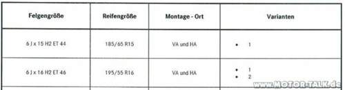

Hi Leute, kann man reifen von einem W168 für einen W169 er benutzen?
Hier die Daten:
Mercedes - A-Klasse W169 (2004 - 2012)
Lochkreis: 5x112
Nabendurchmesser: 66.6
ET: 44
Montage: Schrauben - 14 x 1,50
Mercedes - A-Klasse W168 160,170 CDi (1998 - 2004)
Lochkreis: 5x112
ET: 54
Montage: Schrauben - 12 x 1,50
Danke für die Hilfe

Du meintest wohl eher die Felge mit Bereifung (also Räder) ?
Hierfür wären aber eher die Maße der Felge entscheidend, inkl. der Angabe der ET.
Bisher haben wir hier nur das Maß der ET. Den Nabendurchmesser sowie Lkreis setze ich voraus.
Aaaber, um es für dich auch mal ein klein wenig abzukürzen und transparenter zu machen ...
hänge ich dir mal die von Benzens freigegebenen Rad/Reifen-Kombis als PDF an.
Alles was von diesen Kombis abweicht, bedürfte einer Einzelabnahme bei einer Prüforganisation.
Achte bitte in den Kombi's auf das von dir gefahrene Modell ...
Rad/Reifen-Kombi's siehe Anhang ...

Die Felgen sind nicht zu gebrauchen.
Schau einfach mal auf die Schrauben... Wie willst du M14 durch Löcher für M12 bekommen?

Reifen haben keine ET !
Was für den W,169 erlaubt ist hat Ottocar oben doch schon eingestellt !
Alles andere braucht ein Gutachten !
Siehe auch hier:
http://www.reifen.de/static/de/tipps-tricks/felgentipps/einpresstiefe

Du darfst die von dir angesprochene Felge des W168 NICHT auf einem W169 fahren !!!
Ansonsten erlischt deine Betriebserlaubnis für den W169 und du dürftest von eben auf jetzt nicht mehr am Starßenverkehr teilnehmen. Tust du es doch, und es kommt zu einem Unfall, evtl. mit ablebenden Personen, dann kannst du mal ganz schlank einen Haken an dein restliches wirtschaftliches Leben machen.
Warum ist das so:
Mit der Teilnahme eines bauartbedingt nicht mehr verkehrssicheren Fahrzeuges erlischt automatisch dein Versicherungsschutz !!! Du haftest danach mit deinem Privatvermögen !!!
Die Felgen die GENAU mit den für dein Fahrzeugmodell ausgewiesenen Reifen gefahren werden DÜRFEN, stehen alle in der von mir als PDF hinterlegten Rad/Reifen-Kombination.
