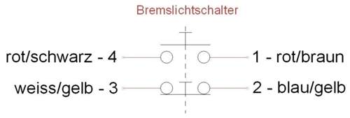

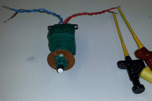

Versuch es erstmal mit dem Tausch des Bremslichtschalter. (Materialpreis ca. 8-9 Euro)
Aber das hat doch nichts mit dem Löseschalter vom Bremsdruck zu tun, oder?
Wo sitzt der Bremslichtschalter? Der Fehler tritt aber auch während der Fahrt auf, ohne dass ich bremse.
Hat das Fahrzeug bereits ESP?
Falls ja,ist bei diesen Fahrzeugen der Bremslichtschalter vierpolig und dieser schaltet dann nicht nur das Bremslicht.Wurde ein Fehler erkannt,wird dieser gespeichert unabhängig davon ob du anschliessend bremst oder nicht?

Mein Rat,investiere vorher die 9 Euro in einen neuen Bremslichtschalter. ;)
Lieber 9 Euro versuchsweise in den Sand setzen,als og. Summe auszugeben und anschliessend feststellen zu müssen,am BKV hat's nicht gelegen.
Solang der Fehler nur Sporadisch auftritt, werde ich eh nichts machen!
Wenn es dann mal soweit ist, werd ich natürlich erst mal den Schalter tauschen, und wenn der nichts bringt,
dann werd ich um den BKV nicht rum kommen!
Mfg
Das besagter Löseschalter (Magnetventil) aber vom,bzw. über den Bremslichtschalter sein Signal bekommt,hat die Werkstatt nicht erwähnt,oder?
Setz dich mal bei ruhigen Umgebungsgeräuschen in's Fahrzeug und betätige mal die Zündung.Radio und Gebläse aus und anschliessend mal ganz langsam das Bremspedal betätigen.Noch bevor überhaupt das Bremslicht leuchtet,klickt es leise im Motorraum.Zumindest sollte es das!
Falls sich der Fehler durch wiederholte und mehrmalige Betätigung,so sogar reproduzieren lässt (ESP-Lampe leuchtet jetzt unverhofft auf),kannst auf jeden Fall den Schalter tauschen.Motor braucht dabei gar nicht mal laufen.
Nur noch mal zum besseren Verständnis,das der Schalter nicht nur für's Bremslicht zuständig ist.
