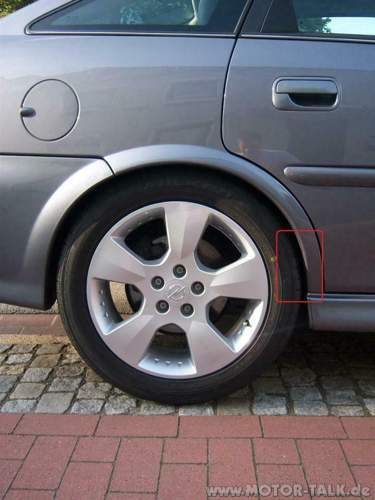

Moin habe mir vor nem monat die H&R federn in mein vecci gebaut 30/30 nun war ich im urlaub zu besuch in münchen und habe dort die vectra sport felgen bekommen 17`" und jetzt bereifung draufgezogen 215/50 r 17
im hinteren radkasten ist nicht wirklich viel platz ist das noch erlaubt oder nicht ?? hab da mal nen foto gemacht. bin aber schon wie ein wilder in die kurve und da schleift nix...
wäre um hilfreiche antworten dankbar.

was ich noch vergessen habe nen kumpel von mir meinte die federn müssen erst ab 40 mm eingetragen werden. also er meinte mit meinem muss ich net zu tüvler sondern da reicht die ABE. das kann ich aber irgnedwie nicht glauben ! wie siehts aus hat er recht oder ich???
215/50R17 ist vom Querschnitt für den Vectra zu groß, hier ist 215/45 oder 225/45 angesagt. Auf der Irmscherfelge nur 215/45R17

Das ist Quark, die MM spielen da keine Rolle....es kommt drauf an was H&R für Papiere zu den Federn gelegt hat.....ich fahre in meinem Vectra C 40mm H&R Federn und habe dafür eine ABE....diese gilt aber nur, wenn das Fahrzeug soweit Serienzustand hat d.h. ändere ich z.B. die Felgen oder Reifengröße, welche nicht über den Opel-Seriereifenkatalog abgedeckt sind, müßten die Federn eingetragen werden.
Kann sein das deine H&R-Federn ebenfalls eine ABE haben, die aber bereits erloschen ist, weil Du, wie schon erwähnt, die falsche Reifengröße auf den Felgen montiert hast....laut Opel-Serienreifenkatalog gehören auf die von Dir montierten Felgen bei der Nutzung auf dem Vectra B => 215/45 R17....!!!

danke erstmal für die vielen antworten. und wie gesagt es schleift nix bin heut nochmal voll beladen gefahren also 4 erwachsene und 1 kind und kofferraum war auch fast voll. dann mal schnell inne kurven und auch mal etwas schneller über sonne verkehrsberuhigung (fußgängerübergang) und da hat nix geschliffen oder sonst irgendwie gestört.
im brief von H&R steht nix über die reifen werde dort aber gleich mal ne mail hinschicken und nachfragen.
finde auch eigendlich nur diese eine stelle eng sonst iss alles okay.. (also optisch)
habs mal auf dem bild markiert.
Du hast sicherlich die Federn 29737-1 oder 29737-2!? Zum Thema Räder guck mal unter Punkt 4.3 - Hinweise ins Gutachten rein!
Laut H&R ist es ein Teilegutachten nach §19, also sehr wohl einzutragen. Es ist keine ABE. Was dein Kumpel sagt ist Quatsch mit Soße.
Da du dazu auch noch die Sportfelgen fährst, welche evtl. nicht in der Betriebserlaubnis deines Vectras(je nach Baujahr wohl schon) enthalten sind, sind diese auch einzutragen. - Infos dazu liefert die Suchfunktion. Es gibt einen Umrüstkatalog, daran hat man sich zu halten. Ob die Sportfelgen in deiner BE enthalten sind, kann dir der Tüv/Dekra-Prüfer sagen, bei mir(Mj.99,5) waren Sie´s nicht.
Da beides als Kombination einzutragen ist, wird es also schon eine §21 Abnahme - Einzelabnahme, kann schon mal 80€ und mehr kosten.
Laut Umrüstkatalog darfst du auf Vectra B nur 215/45 R17 fahren. Es gibt Leute, die haben auch 215/40 eingetragen. Ich persönlich habe den Weg des geringsten Widerstands genommen und fahre 215/45, da Sie so im Umrüstkatalog stehen.
Die 215/50R17 sprechen eher dafür, das die Felgen so vorher auf einem Vectra C/Signum gefahren wurden. 215/50R17 hat egal von welcher Serienreifengröße Facelift(195/65R15,205/55R16) man ausgeht eine negative Auswirkung, d.h. dein Tacho zeigt weniger an als du in Wahrheit fährst und das darf leider nicht sein.
Zu deiner markierten Stelle frag mal den steel234, der kann mit 18", ich meine 225er und Tieferlegung von genau der Stelle ein Liedchen singen, dem hat´s nen Reifen zerbröselt, weil nicht gebördelt war. Ich fahre Gewinde, Sportfelgen und 215/45 und bei mir schleift nichts.

schleifen tut bei mir auch nix und die reifen stammen von einem signum wahren dort ca 1 monat drauf aber die felgen nicht das sind ja vectra felgen also vectra b zafira a und astra g von daher sind es ja orginalfelgen von opel werde mal zum tüf fahren und nachfragen und wens dann 80 kostet iss das halt so. das war mir ja vorher klar das ich die federn eintragen lassen muss.

da ich auch vectra b fahre und bei opel arbeite, kann ich nur dazu sagen, dass die neuen 17zoll felgen von einen vectra c sind (215/50);
auf den vectra b 1,6 bis 2,0i solltest du die größe 215/45 R 17 fahren! ich weiß, ist die selbe karosse, aber der tüv sagt es so. kannst auch in anderen felgen gutachten (17zoll) nachlesen.

Bei Reifen mit kleinerem Querschnitt ist dann auch mehr Platz an dieser Stelle ;)
