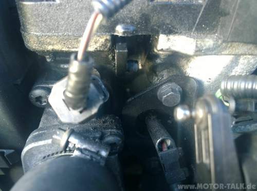

meine Wirbelklappe hat sich ausgehängt und bin seit 2000km nicht dazu gekommen sie zu reparieren, bis jetzt spüre ich keine Nachteile, die Fehlermeldung ist auch weg seit dem ich es mit der Hand geöffnet hab,
spüre auch keinen Leitungsverlust, beim Verbrauch hat sich auch nichts geändert.
Wie Wichtig ist die Wirbelklappe? Es fährt ja jetzt mit zu viel Luft durch die Gegend aber ein Diesel hat ja immer zu viel Luft im Ansaugtrakt?

Die Frage, wie wichtig die Klappe ist, habe ich mir auch gestellt. Nachdem die Stange verloren gegangen war, habe ich sie erneuert, aber sie sprang gleich wieder ab. Dann bin ich 1,5 Jahre (ca. 25000km) ohne gefahren. Außer dass sich bei der Wartung der entsprechende Fehler nicht zurücksetzen ließ, war nichts zu bemerken, auch nicht anhand der Abgase im Rahmen der HU. Irgendwann wollte ich es dann mal mit einer Schraube und Stoppmutter machen. Die bekam ich aber nicht reingefummelt. Dann habe ich einfach die dicke Büroklammer, mit der ich das Loch durchgebrannt habe, stecken lassen, auf beiden Seiten umgebogen und abgeschnitten. Sollte ja nur temporär sein, aber Provisorien halten bekanntlich länger. Es ist jetzt fast 1 Jahr (ca. 12000km) drin. Der Fehler ließ sich zurücksetzen. Einen Unterschied bemerke ich nicht.

bin davon ausgegangen das es ein normale wartung wäre aber als ich den volvo zum :) stellte sagte dieser 850.- rep kosten für wirbelstromklappen..
bin in ein modellbaugeschäft gefahren habe den kugelkopf vorne abgesägt und einen aus metall daraufgesetzt dazu noch ein stäbchen und 2 gegenstücke für die kugelköpfe
kosten 10.-
840.- unterschied?!?
mach es am besten selber: mit ein bisschen zeit spart man sich viel geld...
die leistungssteigerung ist wirklich spürbar.. vorallem in mittleren drehzahlen ca 10-20ps spürbar
lg gilera94

hallo!
kann dir heute ein foto senden
nein hab vorne am motor den alten kugelkopfabgesägt und einen neuen draufgeschraut (aus metall) der wird nicht mehr kaputt :D :D
hinten dasselbe.. vorsicht ist geboten! -> nicht zu tief bohren.. ;)
eine dünne eisenstange zurechtbiegen (muss vorne und hinten eine gewinde haben) und 2 plastikkugelköpfe dranschrauben..
die plastikköpfe werden irgendwie schon wieder locker :(
aber noch hält es
immerhin ist es billiger als 900.- beim volvo :)
so habe ich beim modellbaugeschäft 10,72.- bezahlt..
und wenns immer für 35tsd km gut ist bau ich halt alle 35tsd km neue gegenstücke ein..
kostet nichts :D
ins notlaufprogramm ist meiner trotz 1000km tour nie gegangen ;)
gruß vom dickelch

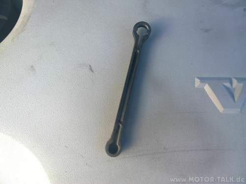

eine der vielen lösungen:
Danke. Aber irgendwie sieht das komplett anders aus als bei mir...
