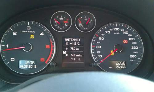

Hier noch ein Bild wie das dann aussieht. Ist nichts besonderes
Imag1007
Und so sieht es bei meinem aus 😉
echt dämlich mit der ESP OFF Lampe im MJ 2011. Das war vorher viel schöner...
Liegt aber sicher daran das der RS3 ja im oberen Bereich die ÖL/Ladedruckanzeige hat und deswegen die Meldung aus dem FIS verlegt wurde...
Schade, das war eindeutig ein Rückschritt..

Hy,
Egal wie kurz oder lange ich die taste drücke, im FIS steht ESP OFF.
In der kombi erscheint nur dieses gelbe OFF Zeichen im Geschwindigkeitsmesser
Gruss
Sascha

Bei meinem S3 MJ11 leuchtet das Autosymbol dauerhaft wenn ich ESP ausschalte, sonst ändert sich nichts.
