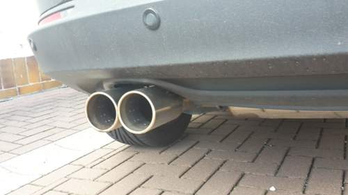

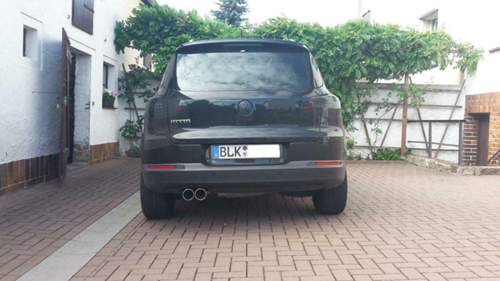

Hallo Freunde,
es gibt Neuigkeiten. Ich habe mich nun für eine "Friedrich-Motorsport" 70mm Anlage mit 2x90mm Endrohr (ähnlich der original Optik) entschieden. Diese wurde dann auch endlich nach sage und schreibe 8 Wochen geliefert. Sie ist sehr passgenau und klingt auch schön dumpf. Mal abgesehen von der langen Lieferzeit (auf der Homepage wurde mit 5-7 Tagen geworben) bin ich sehr zufrieden.
Grüße Mathias

Themenstarteram 20. Juli 2015 um 16:20
So, hier schon mal was zum "anfüttern".
Sound folgt dann später.
