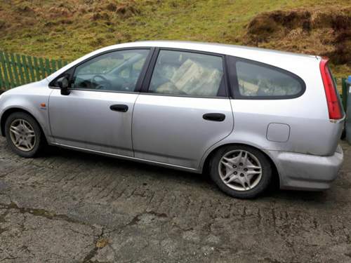

Oli, hat heute 615kg Holz geholt
20170110-125005
