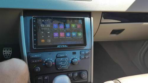

Themenstarteram 21. August 2016 um 15:30
Hi Community,
hier ein neues Update von meiner Seite :)
Habe mir ein 8" Radio von JOYING eingebaut.
Um genauer zu sein das Model JY-UN138 mit einem Quadcore Prozessor und einer Auflösung von 1024*600
Da der Rahmen für das Radio beim XC90 so groß ist, passt ein 8" oder eventuell auch ein 10" besser rein als ein "Standard" Doppel-DIN Radio.
Einbau war gleich wie immer.... :)
Kostenpunkt inkl. Zoll ca. € 300
Video kommt die nächsten Tage
Bei Fragen könnt Ihr euch einfach bei mir melden
