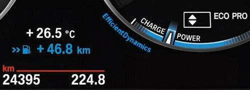

hab heut ein wenig mit Rheingold gespielt, und mir kam die Idee ob der Eco pro Mode wirklich das ist was er verspricht.
Also mit einem Freund zusammen, einer Fahrer, einer Beifahrer mit Laptop und IstaD ins Auto, warmgefahren, Klima aus und losgefahren.
Die Generatorauslastung steht immer gleich auf 76% , und der Batterieladestrom ist auch immer der selbe.
Ob eco, comfort,sport oder sport+. Dabei hat es doch geheißen, läd die Batterie nur im Schub.
Ich bezweifle mal ganz stark, dass die Batterie nur geladen wird wenn er in den Schubmodus geht.
Hat von euch vielleicht jemand eine Erklährung hierfür?

Also, so wie ich es bei RG mal nachgeschaut habe, wird natürlich garnichts mechanisch oder elektronisch abgekoppelt.
Der ErregerStrom der Lichtmaschine wird geregelt. Bei hohem Erregerstrom ergibt sich ein hoher Ladestrom.Wird der Erregerstrom zu Null oder sehr klein, dann läuft die LM quasi im Leerlauf und verbraucht keine mechanische Energie.
Wenn ich mal Zeit , werde ich es mal mit RG testen. Ich habe jedenfalls schon getestet, das bei leerer Batterie der Ladestrom auf 170A hochgeht. (Wert aus der Erinnerung ).

Ich habe heute mit einem Bekannten mal mit RG die Batterieladung getestet.
Leider hatten wir vorher durch Testen mit RG usw. den Ladezustand auf 63 % gedrückt.
So niedrig, dass auch Start-Stop deaktiviert war.
Bei der anschließenden Probefahrt haben wir folgende Parameter in Life kontrolliert.
1. Gaspedalstellung
2. Ausschlag an der EcoPro-Anzeige
3. Batteriespannung
4. Erregerstrom der LM
5. Ladestrom der LM
- Im Fahrbetrieb regelt die DDE durch den Erregerstrom der LM die Spannung auf 14.3V.
Der Ladestrom lag irgendwo bei 70-80 A.
Dieser Strom wird benötigt, damit die Boardspannung auf den Sollwert von 14.3V kommt.
- Im Schiebebetrieb, Gaspedalstellung auf 0% und Linksausschlag der EcoPro-Anzeige regelt die DDE über den Erregerstrom die Spannung auf 15.3V. Bei dieser Spannung betrug der Ladestrom ca. 130A.
Man kann also schon feststellen, dass die Rekupierung funktioniert.
Am Ende des Tests war der Ladezustand auf 73% angestiegen.
Interessant wird dieser Test bei 80 bis 85 % Ladezustand.
Meine Vermutung ist, dass der Ladestrom im Fahrbetrieb deutlich geringer wird und in diesem Zustand die Boardelektronik aus der Batterie lebt und somit keine oder wesentlich weniger mechanische Energie verbraucht wird.
Im Schiebebetrieb geht der Ladestrom wieder hoch um die 85% Ladung zu erhalten.
Ich werde dies bei Gelegenheit nochmal testen.
Mein Resümee ist, dass die Rekupierung schon funktioniert. kein Marketinggeck.
