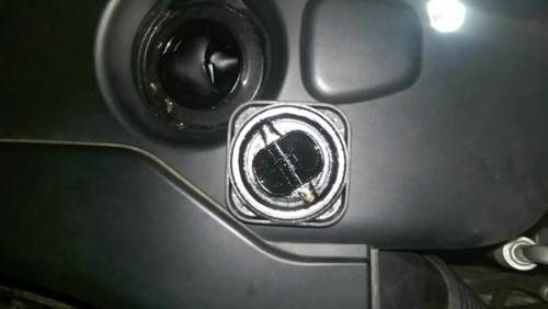

Kann mir jemand mit solch einen hohen Km Stand (<300.000km) ein Gefallen tun und mal ein Bild von seinen Öldeckel machen ?! Einmal von der innenseite des Deckels und dann von der Einfüllöffnung?! Das wäre super . Tut mir leid , aber ich bin ein Ölguru;)
Geht auch einer mit 290000 km?

Ja natürlich ;)
Was kann man an den Fotos dann "raussehen"? Schreibt bitte die Motoren auch dazu, dann kann man es direkt zuordnen :)
Typische Ablagerungen. Bezogen auf das verwendete Öl, kann man gute Erfahrungen sammeln. Es wäre also auch ratsam, die Ölsorte dazu zu schreiben.
Ich Fahre Castrol 5W40,alle 15000 km Ölwechsel.Fahre in jetzt seit 38000 km und das dritte mal Gewechselt.Der einzige Vorbesitzer hat bis 250000 km bei BMW den Service machen lassen mit 0W40 und alle 20000-25000 km. Jetziger km Stand 290680 km.
