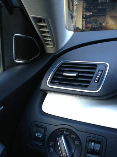

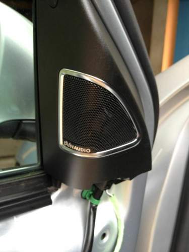

Du kannst auch die dynaudio hochtoener vom b7 nehmen die passen auch zu 100% im b6 .Auf dem bild sind die vom b7 nur zur info Mfg
@DJ-HORNER-100 schrieb am 13. Mai 2015 um 16:53:25 Uhr:
Die im übrigen auch um ein vielfaches schöner aussehen.

am 13. Mai 2015 um 17:29
danke für die Info, ich finde die vom B7 auch sehr schön, allerdings gibt es die z.B. in der Bucht so gut wie nie, die vom Golf die auch so aussehen passen ja leider nicht.
Mir würden ja schon die Blenden reichen.
Gruss
Michael
Ja die blenden gibt es nur komplett mit lautsprecher die kosten um die 100€ pro seite.
Die teile nr.waere
3aa 837 973 a 9b9
3aa 837 974 a 9b9
Und in zusammenhang mit den beleuchteten und umrandeten lueftungsduesen noch mal schoener.
