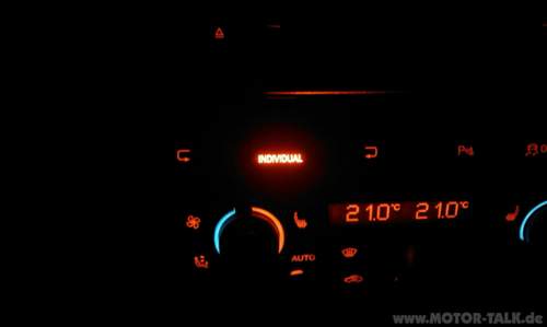

habe bei mir jetzt Drive Select nachgerüstet und Codiert. Soweit funktioniert alles aber ich finde das die Beschriftungsbeleuchtung für "Comfort", "AUTO", "Dynamik" und "Individual" sehr hell ist. Die Schrift leuchtet heller als alles andere im Cocpit und ich finde das etwas störend bei Nachtfahrten. Habe mal ein Foto gemacht auf dem zu sehen ist wie hell das leuchtet. Frage: Ist das normal so oder habe ich was falsch codiert?
Gruss
Mathias

nein du hast nichts falsch codiert! Die neuen Schalter vom DS sind einfach so Hell. Hatte mir auch nicht so gut gefallen!
Wollte dann aber eh den älteren Schalter haben der schwarz glänzend ist :-) und dieser ist nicht mehr so extrem hell wie der neue ;-)

Das ist der Drive Select Taster vom Vorfacelift, oder?
Wenn ja, dann würde ich sagen, dass die Beleuchtung nicht korrekt kodiert ist.
Hast du im Bordnetz-Stg Byte 19 Bit 6 auch von 0 auf 1 codiert?
Edit: die Beleuchtung ist definitiv falsch codiert, da die nicht gewählten Modi gar nicht beleuchtet sind
Hi Mathias,
ich glaube du hast dich beim Byte 19 Bit 6 verzählt. Nach der Inspektion waren meine Codierungen auch weg und ich habe schnell in der Mittagspause alles nachcodiert. Jetzt stelle ich den selben Effekt fest, wie bei dir. Normalerweise müssten die nicht gewählten Modi auch wie die Pfeile bei Nach leuchten und somit wirkt der gewählte Modus nicht so blendend. Auf deinem Foto sind die jedoch komplett dunkel, wie bei mir auch, obwohl sie definitiv schonmal Nachts beleuchtet waren.
Werde die nächsten Tage mal nachschauen.

Die Modi leuchten immer. Unabhängig von der Außenbeleuchtung. Hab gerade nen Foto gemacht hab aber nur nen iPhone zur Hand und bin zu doof das Foto hier hochzulaufen. Also Byte 19 Bit 6 im Bordnetz-Stg von 0 auf 1 und alles ist gut.

Ja es stimmt, die Beleuchtung des angewählten Modus ist wirklich extrem hell. Allerdings leuchten die anderen Modi auch leicht, egal ob der Lichtschalter an ist oder nicht. Daher ist die Beleuchtung des DS-Tasters falsch codiert.
Durch die falsche Codierung leuchtet der angewählte Modus nun noch extremer als im original Zustand eh schon. Hab ich selbst schon ausprobiert.
Das is definitiv falsch codiert das Byte 19 ist 6 fehlt. So wie es auch bei mir im Blog steht

Ok,
dann muß ich nochmal schauen wo ich falsch codiert haben. Erstmal Danke an alle die mir geholfen haben.
Byte 19 Bit 6 zweite stelle von links Muss 1 sein
