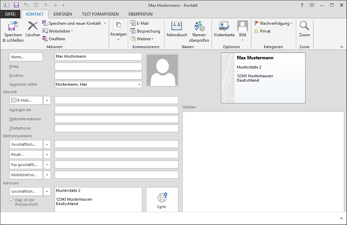

hier mal meine Erfahrungen. Ich pflege mine Kontakte in Windows Outlook.
Dort trage ich die Adresse im Format:
Straße Hausnumer (nur ganze Zahlen. zb. 1-3 wird als 13 gelesen)
++Leerzeile++
PLZ Ort
Land
Name und Vornahme habe ich bei der Adresse nicht eingetragen. Das war anfangs mein Fehler. Dort stand dann z.Bsp. der Firmenname der Kontaktperson und nichts hat funktioniert. Ich bin darauf gestoßen, als ich zu privaten Kontakten navigiert habe. Ohne Namen wurde die Adresse sofort gefunden.
Ich nutze WinMobile 10 mit sync über exchange.
Ich habe auch festgestellt, dass Kleinigkeiten, wie ein Lehrzeichen vor dem Ort, schon zum versagen führen.
Hier noch 2 Bilder von der Formatierung in Outlook.

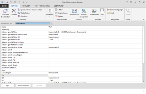

Wenn man sich unter "Anzeigen" => alle Felder => Adressfelder die Formatierung anschaut, kann man so etwas wie ein .csv Format erkennen (Bild Adresse_2) .Durch die 2 Kommas hinter der Staße bin ich auf die Leerzeile gekommen. Bei einer Privatadresse mußte ich dort aber auch schon mal das Bundesland eintragen, sonst ging auch nichts.
Ich habe jetzt schon viel rumexperimentiert und leider immer noch keine verbindliche Lösung gefunden, aber mit dieser Variante habe ich die meisten Erfolge.
