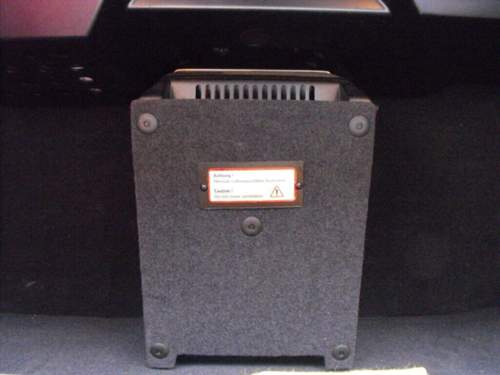

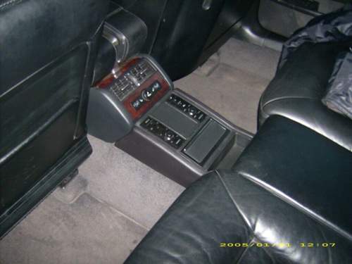

Kuehlschrank-im-fond-kofferraumansicht

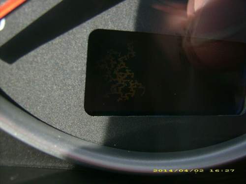

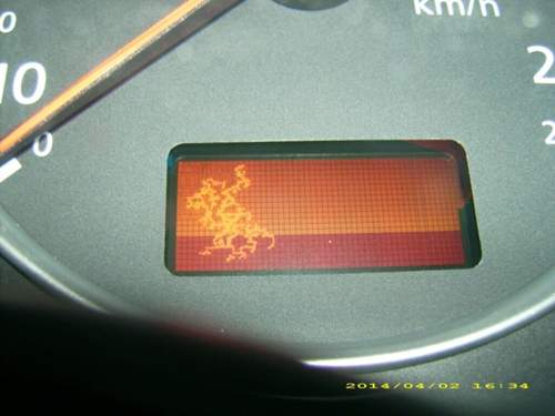

Pixelfehler-oder-beschaedigtes-display
Pixelfehler-oder-beschaedigtes-display-2
+6
hallo magnus,
das ist kein pixelfehler ... das ist sonderaussattung w12 ... kommt vom navi .... ist autobahnnetz brd vor wiedervereinigung .... :-) :-) :-) starkes verkaufsargument :-) :-) :-)

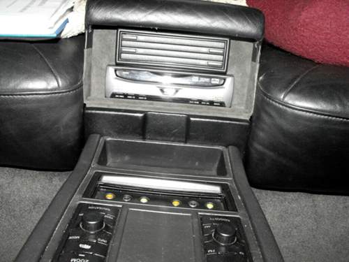

monitor und kopfstützen!? serie oder nachgerüstet?
Ja er wurde so ausgeliefert, wie der Bildname schon sagt quattro-GmbH, "direkt" ab Werk gab es die RSE-Kopfstützen nicht. Nach der Fertigstellung wurde das Fahrzeug zur quattro-GmbH gebracht und dort wurde der nachträgliche Einbau vorgenommen, betrifft auch den DVD-Player, die zusätzliche Bedienkonsole aufm Mitteltunnel und das Kühlfach.
Hier noch einige Bilder :)
Alpine-dvd-player-rse-system-quattro-gmbh
Bedienkonsole-mitteltunnel-rse-system-quattro-gmbh
Einstieg-fahrerseite-hinten
+2
Themenstarteram 26. Januar 2015 um 18:07
ich sage es immer wieder, diese nachträglichen einbauten sehen dermßen billig aus, genau wie der Kühlschrank, klapprif, anderer werkstoff als der rest, keine lakierung usw, für ein Fahrzeug dieser Preisklasse... nunja Grenzwertig, einzelanfertigung handarbeit eben, da kann man nicht mehr erwarten als bei ner guten carhifi bude von nebenan :P.

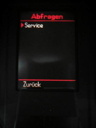

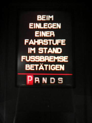

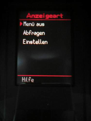

Ich missbrauche das hier mal weiterhin als Bilderthreat, so haben wir die Bilder immer zur Hand, falls in Zukunft mal jemand Fragen/Probleme mit dem FIS-Menü hat.

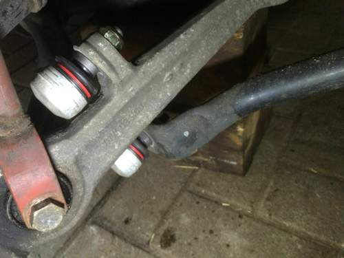

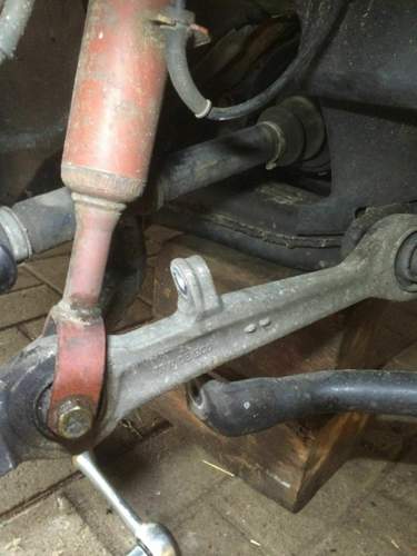

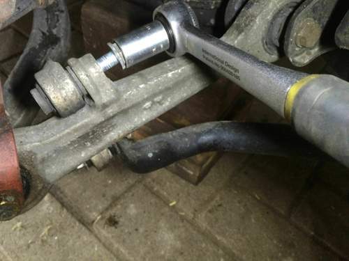

Themenstarteram 31. Januar 2015 um 21:54
So nun mal keine kekse nur mit Bildern, sondern mal was neues:
Austausch Pendelstützen oder Koppelstangen des Stabis vorne, ausbau ganz einfach, einfach losdrehen, wer allerdings so schlau ist und eine seite des Fahrzeuges auf den Boden lässt, dem wird das mit verlusst der Finger quitiert ;-) Also obacht und Fahrzeug sauber und sicher aufbocken.
Ich habe mich entschieden diesen Gummischrott gegen vernünftige mit Kugelgelenken zu tauschen, bei ebay habe ich einen Satz für 20€ geschossen, einer marke irgendwas mit A, machte einen sehr vernünftigen Eindruck als ich es in der Hand hatte, Gelenke gehen schön Stramm, und ein Brechen eines Stabis hat nicht gleich ein um den Baum wickeln zur Folge, hier kann man mal experimentieren.
Also Einbau, geht schnell - denkste, der Stoßdämpfer muss malwieder losgenommen werden unten, die schrauben sind mitlerweile so blitzeblank, und die Löcher so sauber das ich mit Links mache, ich kann mich noch erinnern wie ich damals gehämemrt habe um die alten Schrauben zu beseitigen ... uiuiuiui....
Also stoßdämpfer ab, Schrauben durchstecken, die 17er Mutter schön feste anballern, allerdings im eingefederten Zustand, vorher muss natürlich das Federbein drann, das ganze geht nach Methode Felix, Werkstattwagenheber unter den Querlenker unten und Anheben bis das Federbei weit genug eigefedert ist, wichtig hierbei ist natürlich was unterzulegen und nicht an der Abdeckung vom Kugelkopf anzuheben sondern an der "Beule" davor, so passiert keinem was! man kann natürlich auch unter die Bremsscheibe was unterlegen, oder das ganze professionell auf der Bühne oder Grube machen, aber dazu hatte ich heute einfach keine Lusst. Also alles feinb anziehen, und natürlich auch jetz erst die dicke 18er Schraube des Federbeibns ganz andonnern, auch hier empfielt sich ,wie bei allen Schraubverbindung an audis Mehrlenkerachse, alles fein mit "gleitmo 165 - Affenscheiße" enzuschmieren, hält schrauben sauber und feuchtigkeit draußen. Es ist essenziell das Drehmoment einzuhalten, und nicht nach Methode "ich hab die newtonmeter im gefühl" das ist immer scheiße und passt nie, und die Methode schlagschrauber wird schon reichen ist erst recht kacke, also immer fein mit drehmomentschlüssel, ist schließlich nicht nur euer leben!
Also viel gesabbel um nichts, Fährt besser und leiser, Rappeln vorne links bei überfahren von bahnschwellen oder so ist immernoch da, da werden wohl die kugelköpfe der oberen querlenker fertig sein - die sind zwar bneu vom vorgänger aber sehr billig... werd das im Sommer machen und gleich die unteren mitmachen, muss dazu der Motor abgesenkt werden?
Morgen gehts es weiter mit ner anderen Sache, lasst euch überraschen :-)

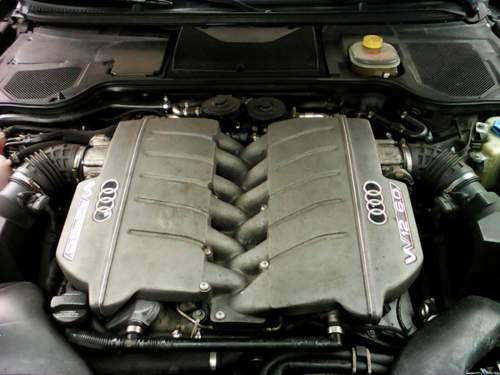

Inzwischen kenn eich den W12 so gut das ich ihn oben ohne Augen zerlegen kann.
Die Ursache für das Tropfen war nicht etwa eine kaputte Dichtung.. nein, die Schraubend er Zylinderkopfhaube waren nur handfest... Also alle nachgezogen und mal sehen, Diichtungen habe ich hier liegen :)
