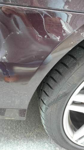

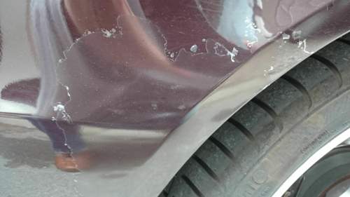

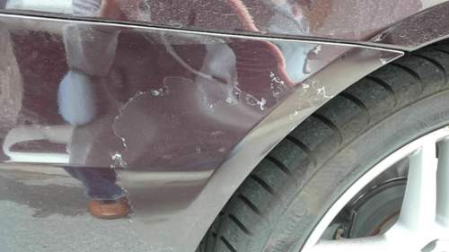

Habe heute festgestellt dass der Lack löst sich ab... die Lackschaden ist auf die rechte seite im unteren Bereich und beide Türen sind betroffen.
Es ist auf drei verschiede Stellen, die grösse ist ungefähr: 2x2 cm , 2x5 und 6x10 cm.
Die betroffene Türen ist wegen vandalismus in Oktober 2010 neu Lackiert, bei Mercedes-Benz-Lackcenter in Hamburg.
EZ 02/2010
Was jetzt?
Und das Schadensbild zeigt sich nur in dem Bereich, wo das Fahrzeug neu lackiert wurde und tritt nicht auf einem bislang nicht nachträglich lackierten Bereich auf?
Da würde ich doch spontan bei der NDL vorsprechen, welche die Türen lackiert hat. Das darf eigentlich vorkommen (ich nehme mal an, du beanspruchst den Lack nicht über Gebühr durch aggressive Reinungsmittel, ausgedehnte Volllastfahrten über Wald- und Schotterwege im besten Rallyestil oder ähnliches?).

Hallo ins Forum,
da's der nachlackierte Bereich ist, denke ich mal, dass beim Nachlackieren nicht zu 100% sauber gearbeitet wurde, soweit Du nicht externe Einflüsse (Steinschläge, Schrammen, Reinigungsmittel ...) hast. M.E. ist die Vorbereitung der Oberfläche nicht richtig gelaufen (z.B. Entfettung), so dass der Lack nicht richtig haften konnte.
Da die Lackierung schon im Jahr 2010 wird's mit Gewährleistung düster aussehen. Da sind die Fristen rum. Ich würde mal zu der Werkstatt fahren und freundlich fragen, was die dazu sagen. Vielleicht kommt eine für Dich positive Lösung raus.
Viele Grüße
Peter
PS: Mit der Werkslackierung hat dies m.E. nichts zu tun.

Die Reparatur ist jetzt also ca. 2,5 Jahre alt. Ohne jetzt die Garantiebedingungen genau zu kennen, würde ich mal vermuten, dass das nur auf Kulanz gehen wird.
Naja man sieht aber eindeutig das der Klarlack nicht schön aufgetragen wurde und somit der Lack abplatzt. Wenn es bei einer bestimmten Temperatur nicht lackiert wird passieren diese dinge.

Aber nur auf den originalen Lack . Nach Ausbesserung wirst du da auch nix. Wenn die Nachlackierung keine 2 Jahre her ist sollte nachgebessert werden.

MB hat mich Heute angeruft und das geht alles auf Kulanz :)
Die brauchen das Auto für drei Tage.
